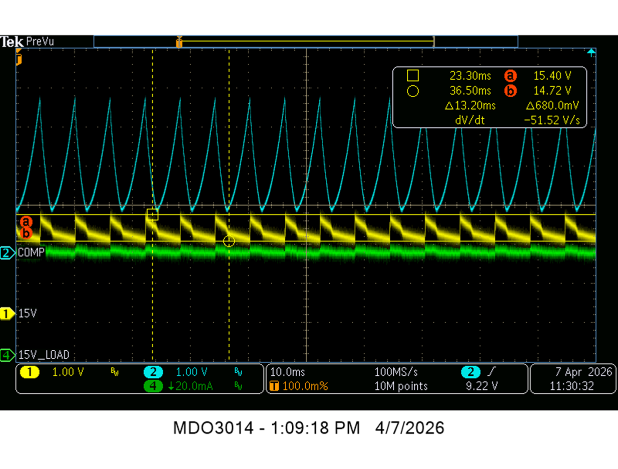

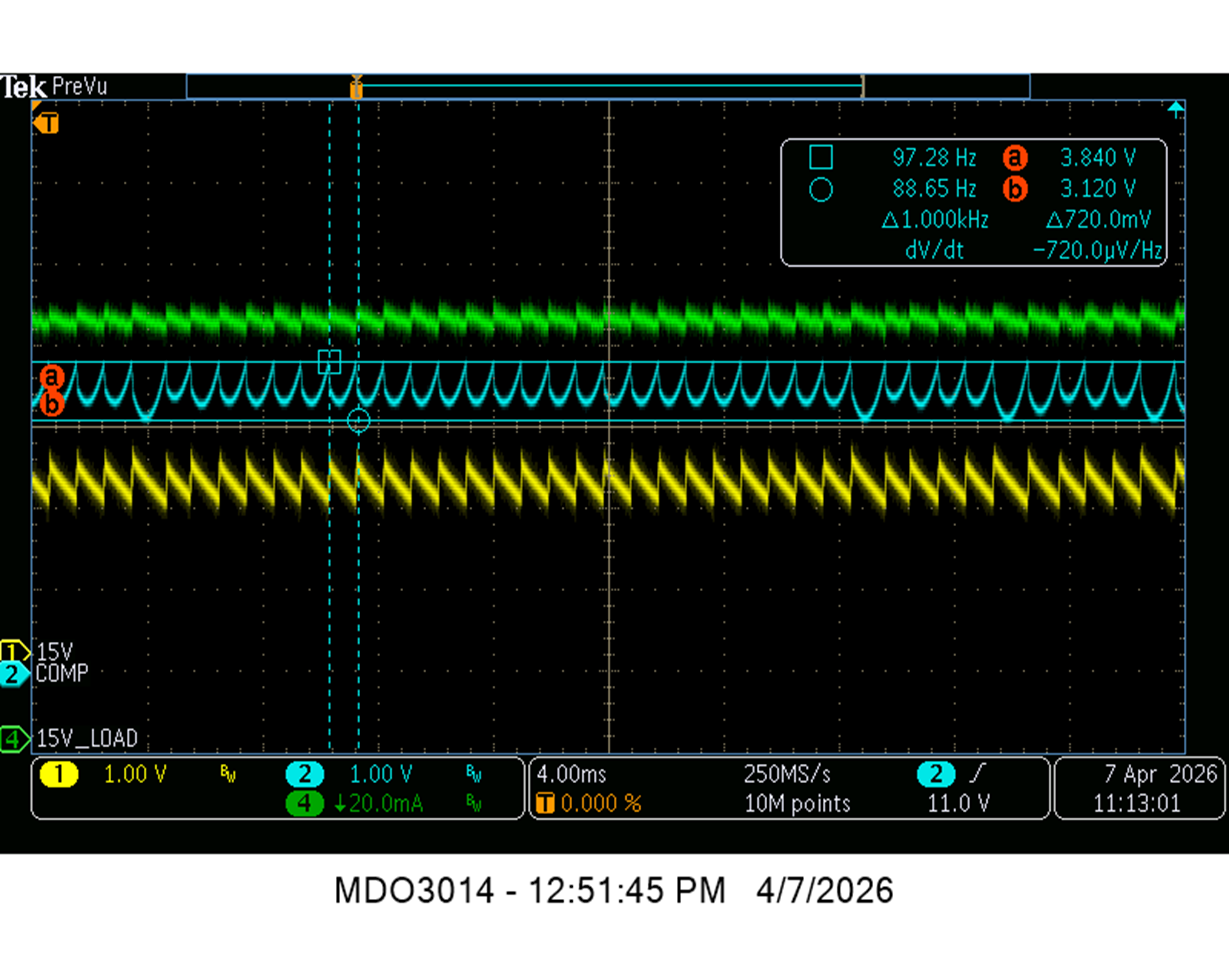

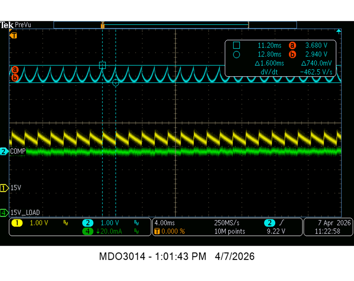

您好:
我们在反激式设计中使用 UCC28C43 控制器。
输入电压 — 180V 至 320V
输出电压 — 15V
我们在这里使用 II 型补偿电路、
320V 时、100mA 负载以下是 15V 和 Comp 引脚 (720mV) 上的纹波 (740mV)
而在 320V、50mA 负载时、以下是 15V 和 COMP 引脚 (3.98V 至 1.040V) 上的纹波 (680mV)。
而在 270V、100mA 时、comp 引脚上的纹波为 740mV。
您能帮我考虑一下在 320V、50mA 负载时 COMP 引脚会受到什么影响吗?
我们没有看到这种很大的振荡在 180V , 270V。
什么因素会向 COMP 引脚添加振荡?

    要加上、上述波形是在 R53(RCOMP) 为 11k 、C53(CCOMP) 为 330pF 时获得的。 我们如前所述更新了补偿电路。

    尊敬的 Asha:
    请提供最新更新的原理图、该原理图反映了您对电路板所做的所有更改。
    您可以回复该查询吗?
    出于某种原因、我的最新问题没有解答、您是否仍将 2 欧姆电阻器用作电流感应电阻器?
