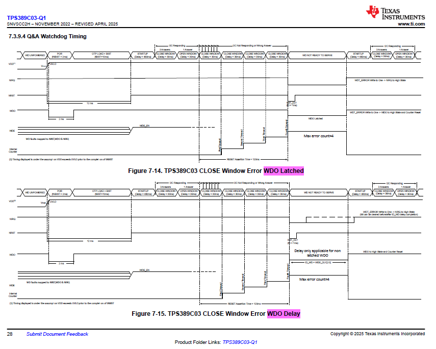

规范中的看门狗计时器运行说明指出“当发生违规时
计数达到最大值、TPS389C03-Q1 WDO (LATCHED) LOW “。
但是、时序图显示了到锁存和延迟状态的转换。
我想知道如何更改器件型号为 TPS389C03A26RTERQ1 的看门狗计时器设置。
Yu Sato
    您好 Sato-san、
    感谢您的提问!
    TPS389C03 系列器件提供两个 WDO 输出选项:锁存和超时(延迟)。 对于每个器件、此设置由出厂时通过一次性可编程 (OTP) 烧录进行设置、并且 在 OTP 烧录后无法更改。
    TPS389C03A26RTER-Q1 具有锁存 WDO 功能。
