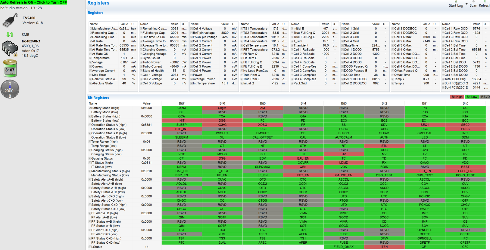

BQ40Z50-R2 不需要在正常模式下进行充电或放电。
但是、如果我关闭 FET_EN 并收到 CHG_FET_TOGGLE 和 DSG_FET_TOGGLE 命令、它就会产生预期结果。 我在该模式下完成了所有设计设置。
你有什么建议来解决这个问题吗?
以下是 bqstudio 截图:

    您好、Dennis、
    您是否在 PACK+侧连接了负载?
    尊敬的 Miguel:
    是的。
    它连接到具有电阻负载的升压转换器。
    请注意、我犯了一个错误、我使用的是 BQ40Z50-R1、而不是 R2!

    您好、Dennis、
    VC3 和 VC4 是否短接至 VC2?
    是否禁用了按压销功能?
    DA Configuration[2]-> NR
    尊敬的 Miguel:
    是、VC2、3 和 4 短接:
    PRES 引脚为 NC、DA Configuration[NR]设置为:

    使用 BQ40Z50-DEVICE-FW 软件对 BQ40Z50 电量计进行重新编程可解决此问题。
