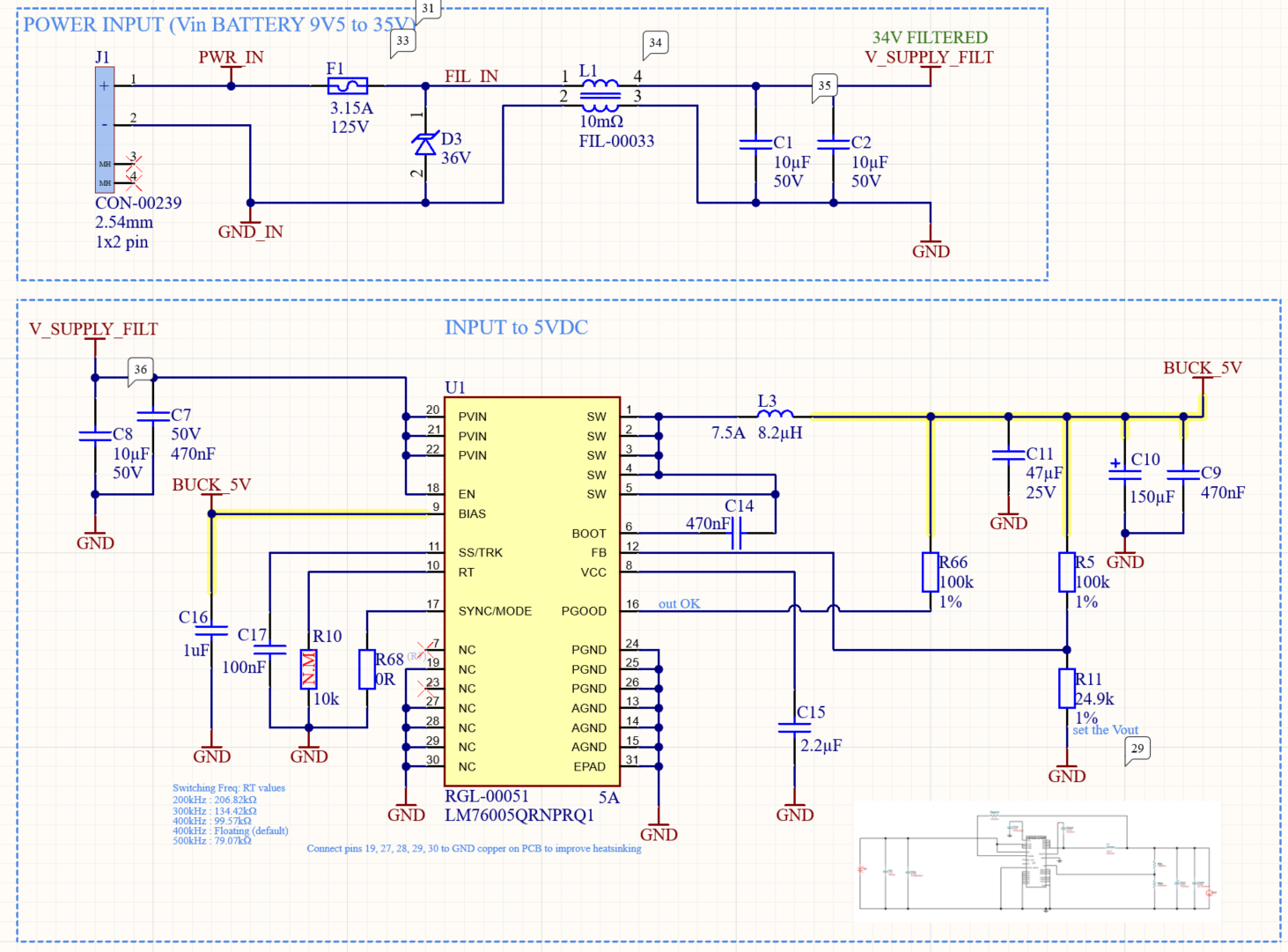

您好、

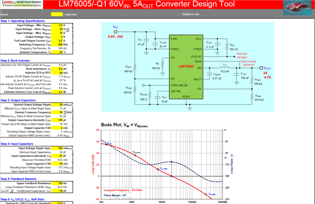

我们的输入电压为 9.5V-35V;(理想情况下,客户希望具有更宽的输入范围,但 Webench 和 Excel 计算器上的仿真显示的是不可阻挡的系统)。
我们正在设计 5V 4.7A 的输出(如果我们突破限制并设置 5A,系统在仿真中也会变得不稳定)。
这个原理图是否得到了很好的实施? 我们会遇到麻烦吗?
谢谢! 非常感谢所有的反馈意见。

    尊敬的 Cora:
    您的开关频率是多少?
    1 — 对于输入电容器,使用了 2x4.7uF 100V 降额电压电容器和 1x100nF 或 2x100nF 100V 高频电容器。
    2-我会将 C10 减少到 47uF 甚至更低、该值会使环路变慢。 此外、要确保该电容的 ESR 非常低。
    3:我需要知道您的 fsw、因为 RT 上的 10kΩ 提供的 3.8MHz fsw 非常高。
    尊敬的 Tony:
    感谢您的快速答复!
    3 - I 将 R10 (RT) 设置为未安装。 用于具有默认的 400kHz。 我会将其更新为 99.57kR、因此不会产生混淆
    1 — 谢谢您,我将改用 100V。
    2-我可以将 C10 更改为更小的 UF;我只是按照我的输入/输出要求中的 TI Webench 建议进行了操作。
    感谢您对该设计提出的任何意见/改进建议
    Cora.

    我可以将 C10 更改为更小的 UF;我只是遵循了 TI Webench 对我的输入/输出要求的建议。
    Webench 的 150uF 是应用所需的总电容。
    可以选择 4x47uF 陶瓷电容器 2x47uF 和陶瓷电容器
