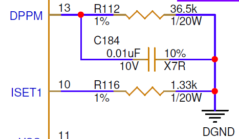

    感谢你的帮助。 以下是您请求的其他信息。
    请在下面找到 DPPM 引脚的原理图。
    在电路板上、系统负载或 MODE 引脚设置没有差异。 在所有电路板上、MODE 引脚均设置为“IN MODE“。
    Hiroshi
    您好 Hiroshi、
    感谢您共享 DPPM 引脚。 这可能有助于减小 DPPM 电阻值。 在 36.5k 的条件下、DPPM 阈值为:
    VDPPM =(0.1mA * 36.5k)* 1.15 = 4.2V
    连接输入源时、VOUT 被调节至 4.4V、因此在进入 4.2V DPPM 之前只有大约 200mV 的余量。 在 DPPM 中、终止被禁用。 这可以解释为什么 STAT2 在行为 B 中保持关闭
    您是否可以尝试降低 R112 的值以在输入 DPPM 之前提供更大的余量?
    Alec
