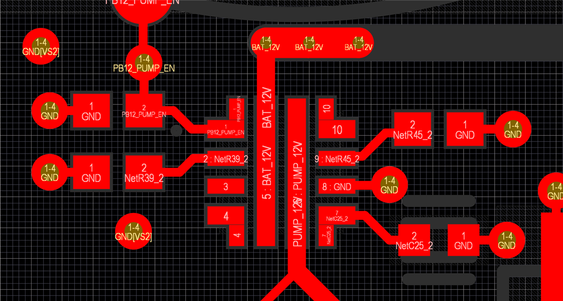

TPS22811 在 1000uF 负载下关断了输出。
RIMON = 1K1 (6A) 且 Cdvdt = 3.3nf (0.33V/ms)
1000xuf 时、该电流应仅提供 330mA 浪涌电流、这应该没问题。
只需要 250ms 突发的功率。 TPS 连接到为泵供电的 19Vout 升压转换器。
即使未连接泵、也会关闭。 升压转换器在连接到 PSU 时工作正常。
在连接到 5.5A 阻性负载时、TPS 工作正常。
问题可能是什么? 如何诊断?
    规划
    不妨澄清一下、升压转换器是 XL6009 模块
    做了一个额外的测试,和只是裸 1000uf 工作正常。
    此外、如果 TPS 已启用并热插拔转换器、则可以正常工作。
    但是、如果在插入升压转换器的情况下启用 TPS、电路板将几乎无法启动(LED 短暂闪烁,但电源轨几乎没有上升)

    对于 Cdvdt =3300pF、压摆率为 1V/ms。
    您是否能够测量启动期间的输出电流?
    您是否有任何显示 VIN、VOUT、EN 和 IOUT 的波形?
    Rishika Patel
    是的,你是对的, 复制了我的信息。 但使用 1V/ms 时、它仍然应该可以轻松工作。
    VIN 几乎没有变化、与阻性负载或空载情况相同。
    在输出端放置一个电流探头、但这也会报告没有开始流动的电流。
    TPS 根本不会启动、但如果我在启用升压转换器后插入升压转换器就没有问题。
    非常奇怪。 有什么想法吗?

    VOUT 是否开始上升? 它达到的最大电压是多少? 我当时在想器件可能会达到热关断和关断状态、因此我想查看电流波形。 如果 LED 短暂闪烁、则设备似乎开始开启、但随后关闭。  LED 指示灯从不亮起、对吧? 波形有助于我更好地了解导通期间发生的情况。
    “连接到 PSU 时、升压转换器工作正常。“ -在这种情况下,测得的标称电流是多少,有一个初始浪涌电流尖峰被测量?
    如果您热插拔负载并正常工作、我看到的唯一区别是器件处于稳定/导通状态 (IFT = 39.5A)、而在故障情况下、器件仍在斜升(6A 电流限制)。
