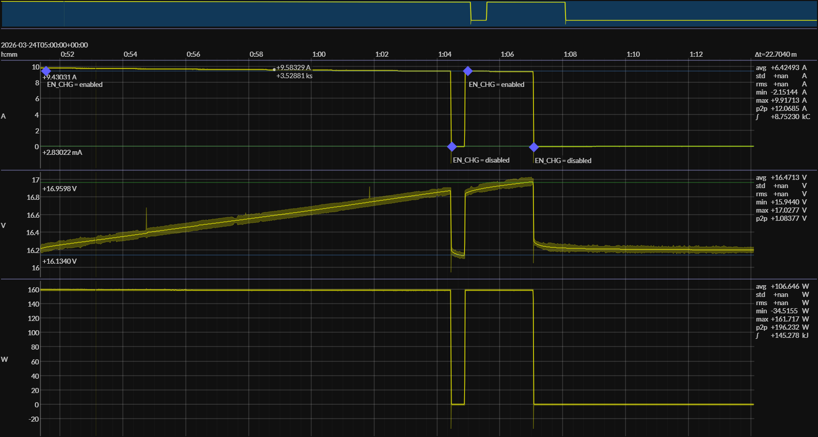

我评估了 BQ25756EEVM、使用台式 PSU 28V、8A 为 4 节锂离子电池充电。
问题: 电池的充电电流保持在~10A、在 GUI 上、充电器状态保持预充电状态、导致在电池达到充满电时充电不会停止。
情况:  我对 EVM 进行了修改、将新的反馈 2.49k 电阻焊接到 JP2 并断开 JP1 — 这应该会将 VBAT 编程为 16.8V。
我将电源设置为 28V、8A CV、最初将一个 15.2V 电池连接到 EVM。 我使用 cloud /ticharger_GUI/ver/1.4.11/ GUI 来控制 EN_CHG 的开/关状态。
这些是 GUI 上的设置、如何确保充电状态遵循 BQ25756E 数据表(预充电,CC、CV 等)中的锂离子曲线、并在电池充满电时切断充电?

    使用电压表测量的 VFB 电压、空载条件且 EN_IBAT_LOAD = 1:
    CE 未启用、VFB = 0.6V
    CE 启用、VFB = 0.7V
    在 TI 充电器 GUI 上:
    VFB_ADC = 2mV
    FB 电压调节限值= 1566mV

    这些测试期间的电池电压是多少?
    我对 EVM 进行了修改、将新的反馈 2.49k 电阻器焊接到 JP2 并断开 JP1 — 这应该会将 VBAT 编程为 16.8V。[/报价]
    您说的是 24.9kΩ 电阻器吗? 24.9kΩ 电阻器会将充电电压编程为 4 芯串联。
