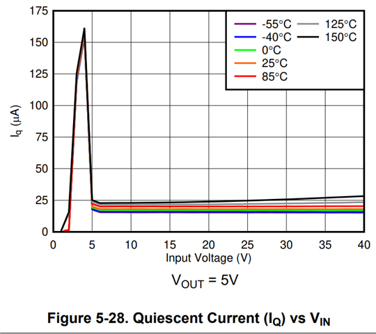

a) 调节器是否具有防饱和电路?
b) 稳压器在压降(最坏情况下的输入电压)期间消耗的偏置电流是多少?
D) 稳压器在睡眠状态下的静态电流消耗是多少?

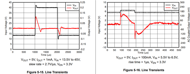

e) 负载突降期间稳压器输出会发生什么变化?
f) 稳压器输入是否受到保护或与负载突降瞬态兼容?

    b) 在最坏情况下、稳压器本身消耗约 160u 电流
    d) 当器件关闭时、它消耗的电流应小于 4uA。
    e) 如果负载突降导致输入电压浪涌、则输出可能会出现短暂的纹波(具体取决于该转换的速度)、请参阅线路瞬态波形示例。 输入电容和电缆电感可以通过限制转换的带宽来缓解这种情况。
    f) 稳压器输入电压(和 EN 电压)可长时间承受高达 42V 的电压、而不会造成损坏或性能下降。 该器件不提供额外的保护、因此可能需要外部保护/抑制、以避免超出此范围的负载突降瞬变造成电过应力损坏。
