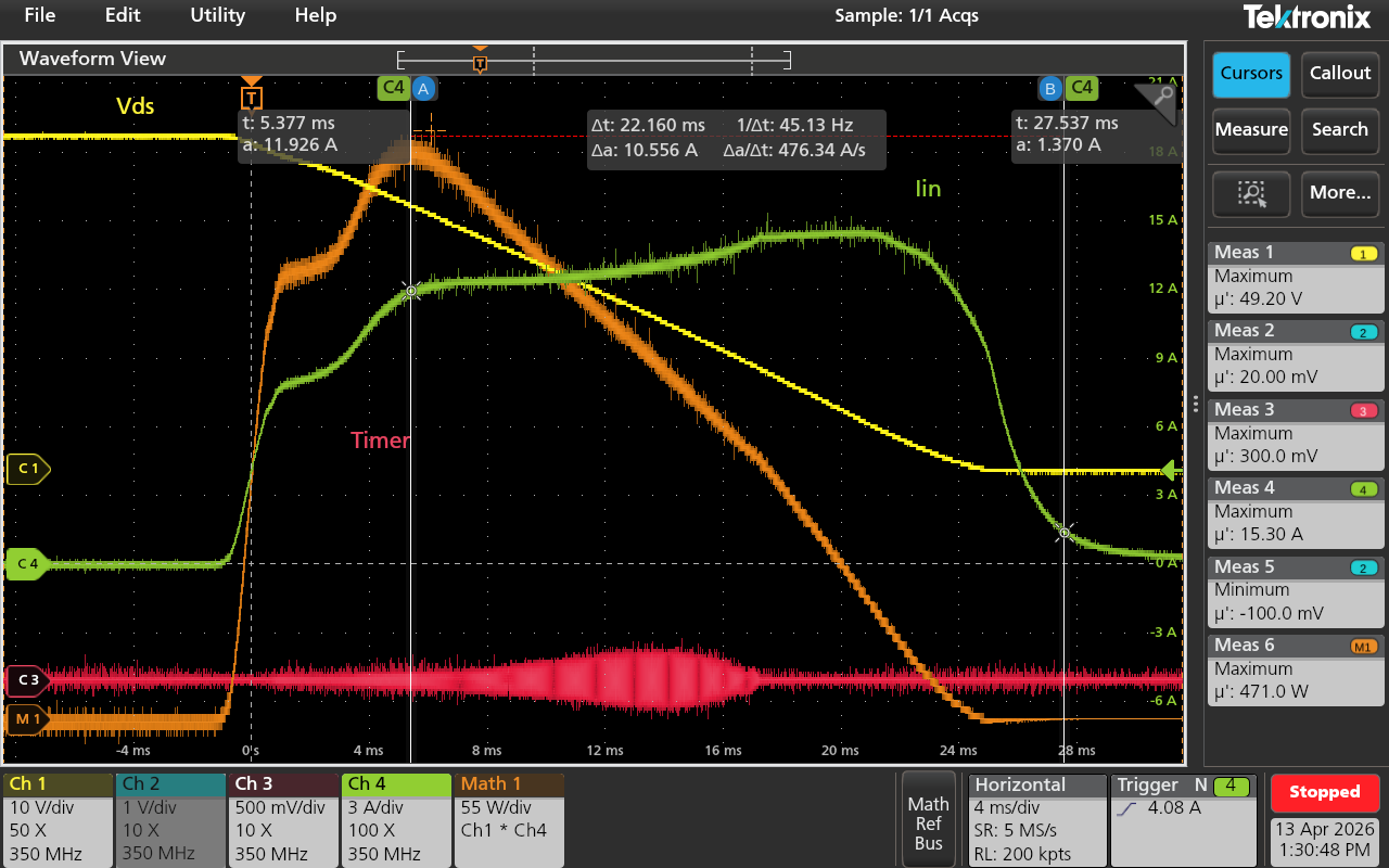

大家好、对不起、我使用的是 EVM LM5066、我对十毫秒后的电流波形有疑问。 然后发送计算表、我们可以在其中看到一些参数、但其中一个参数为红色(选定的计时器电容)。 可能是电流波形的原因? [问题 1]计时器尚未开始计数、因为 LA Disipiled Power 未达到 PLIM= 239W。

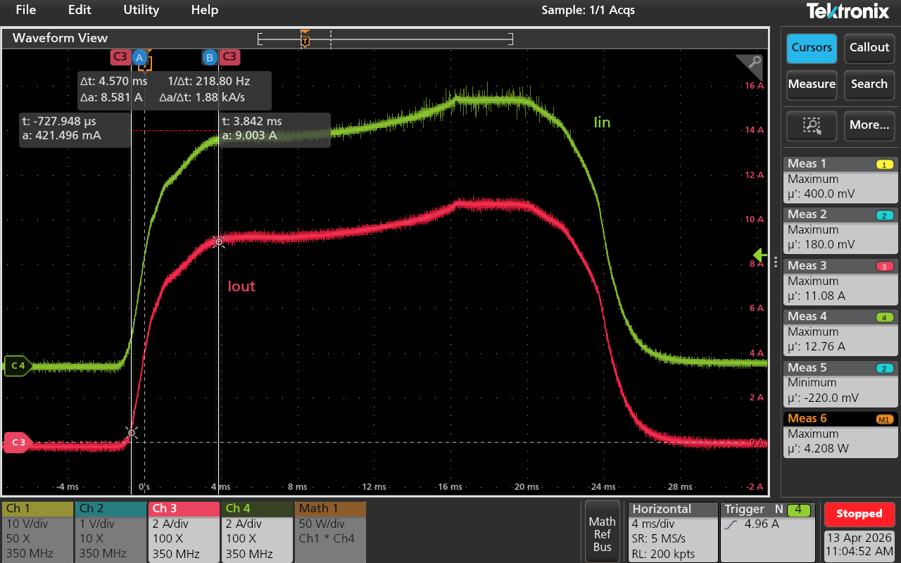

当值为 6465uF 时、观察下一个波形中的电荷:
1) 它表明功率限制不正确,计时器的波形显示波动。 [问题 2]
2) 我将电容值增加到 7840uF、因此其中一个 MOSFET 在启动期间断开。 [问题 3]
3) 在第一个 4ms 之间,电流的波形显示出一个奇怪的形状,但发生时输出是完全放电,这是执行与电阻器在视差连接;否则,没有电阻器,输出充电到 1,68V 然后它是 obteed 下一个:(这将是正确的形式?) [问题 4]
