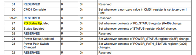

    Teritama、
    在您的场景中、您能告诉我们在您的 UVLO 测试期间是否设置了以下位吗?
    这可能是一种检查 PP5V 上是否发生 UVLO 的方法。
    Tim
    尊敬的 Tim-san:
    感谢您的支持。 我承认 这种延迟。
    我建议客户检查 PD 状态更新位。
    teritama
