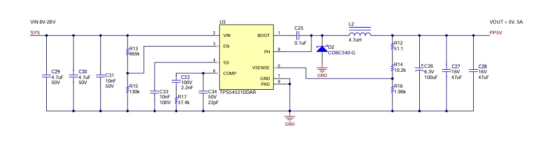

我将 TPS54531 与 TPS25751 搭配使用。 这种组合应该能够与所谓的 2S 电池(2 节锂离子电池)搭配使用。 遗憾的是、2 节电池的最低工作电压约为 6V 或更低。 在这种情况下、电路不提供稳定的输出电压 (5V)。 电压的击穿电压约为 2V、并在 TPS25751 中启动了复位。 这种击穿是由 1) 低输入电压(空载) 和 2) 在低输入电压下特定输出电流 (<1A) 产生的。
我现在在输出端使用了一个额外的负载电阻器(200 欧姆)、这以某种方式改善了情况。 在这种情况下、可以在低至 5.7V 左右的电压下运行。 但这种情况并不是真正有信心的。
您可以为此应用提供更好的电路吗、我已经与负责 TPS25751 的工程师进行了交谈。
要求为: 5V 输出、2A 最小值、低至 5.5V 输入或至少 5.8V 输入。 或者是否可以改进现有电路(见下文)。

    当输入降至~5.7V 时、似乎进入低压降场景。 空载时、这会导致 BOOT 至 PH 的电压降至其典型值 2.1V 以下。 当连接 200 欧姆电阻器时、此电压大于 2.1V、因此您可以看到情况有所改善。 您是否可以提供以下信息:
    • BOOT 至 GND 波形。 无负载时的 PH 至 GND 波形和电压差(基本上为 VBOOT-VPH)
    • BOOT 至 GND 波形。 使用 200 Ω 电阻器时的 PH 至 GND 波形和电压差(基本上为 VBOOT-VPH)
    • 上述两个条件下的 EN 引脚电压。 在 5.7V 时、EN 引脚电压将仅为 0.93V、低于 1.25V 的典型值。
    Nikhil

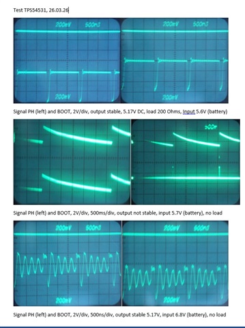

    感谢您的快速回答。 根据要求附加了一些测试。
    在测试中、EN 引脚电压始终为 3V(如果已开启)(由 uC 控制)、如果在最终电路中被禁用、则可能为 0V。 这应该不是问题。
     对我来说、主要问题是空载时输出不稳定(例如< 200 欧姆)、如第二行所示。 输出电压降至约 2.5V、这会在 TPS25751 中生成复位(每 2.5 秒脉冲一次)。
    这些图片的顶部有输出电压 (中间为 GND)、底部有 PH(左)或 BOOT(右)(GND =底部)、2V/div(使用 1/10 探头进行测试)。  时间刻度为 500ns 或 500ms(中间行)。

    对我最后一个线程中的测量值的一些解释:
    第一行:显示信号 PH(左)和 BOOT、电压差约为 2 - 2.5V。 输入为 5.6V、具有电阻器负载 (25mA)。 它是稳定和可接受的。 内部振荡器的频率约为 560kHz(重复率约为 1.8us)、符合规格。 (570kHz)。 区别 BOOT-PH 也在某种程度上是正常的,至少它是有效的。 规格说明约为 3V 至 6V。
    底行显示 信号 PH((右侧(上表中注明了错误))和 BOOT(左侧)、 电压差约为 2 - 2.5V。  输入为 6.8V、但没有电阻器 rload(输出电流 0A)。 这也可以说、内部振荡器频率和 差值 BOOT-PH 与上述类似。 但是、该电源电压对于我的应用来说太高了 (2 节电池设计、6-8.5V)。 此处出现的振荡(近似为 3MHz) 可能)可能是某些寄生效应和/或探头造成的。
    中间行显示了在输出端无负载时约 5.7V 的运行。 现在内部振荡器处于 0.5Hz(!, 2 秒周期)的范围内、振荡器似乎定期停止。 电压降至 2.5V(!) 可能会对电路进行电路复位 (TPS25751)。 必须有一些东西可以停止外部振荡器。
    在数据表中、我发现最大输出电压的公式(8.2.2.11 输出电压限制)取决于输入电压和电流:
    如果我 使用的输入电压为 6V、电流为 1.5A、R (DS) 为 0.1 Ω(典型值,请参阅上文)、二极管电压为 0.5V、则 I get 最大值为 输出电压约为 5V、适用于较低的电流 (I (O)= 0A) 甚至更高一些。 这对我的应用有利、但遗憾的是、它在无负载电流下无法正常工作。 可能是、它与“ 130ns 的最短可控导通时间“有关(第 8.2.2.11 章)。
    对于第一批、我将忍受这种行为、我可以添加该电阻器来解决问题。 对于发展 ,我必须使用另一个驱动程序,这是更适合该应用程序。
    从一开始、我就不太关心该电路、就像“TI 参考设计 (TPD25751)“中提出的那样、我认为它会起作用。

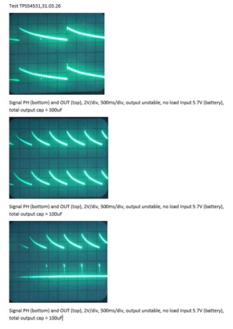

    这里是使用较低输出电容 (C26) 进行的测试。 第一张图片和之前一样 (300uF)、第二张和第三张图片的值为 100uF。 随着输出电容的降低、变化不大。
    时间常数 输出电容 x 反馈电阻(约 15k)为 4.5 秒或 1.5 秒、 可在象形图上看到(大约)。
    Karl

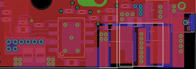

    我认为更改补偿的时间常数没有意义、因为此时为 70us (2.2ns x 37kOhm)。 启动电容也为 4ms (10nF)。 我们看到信号中的时间常数为 1 秒(输出端为 300uF)! 这仅会随着输出端的负载电容而变化(到大约 300ms、仅 100uF)。 电路本身很稳定、因此没有任何补偿问题。 与布局相同、如果电压足够高、则效果很好、我在高频电路方面有很多经验。 这就是布局。 红色是 GND 层、但电感器放置区域(右下)除外。

    我再次查看了 EVM 文档、并注意到 EVM 上没有输出端的电解电容器。 您是否尝试移除 100uF 电解电容器?
    布局对我来说也很体面。 因此、这可以排除为导致该问题的潜在原因。

    输出端较小的电容器会 增加纹波、我认为不可能出现 0uF 的情况。 注明的 37uF 会将时间常数从 300ms 降低至大约 100ms、但无法消除问题、同时还会增加纹波。
    Karl
    尊敬的 Karl:
    我不建议在输出端使用 0 μ F 的电容。 请保留 2x47uF 并直接移除电解电容器。

    我 检查了输出电容、无论是陶瓷电容还是塔式电容都没有差分。
    感谢  TPS62903 的提议。 然后我将结束本次讨论。
