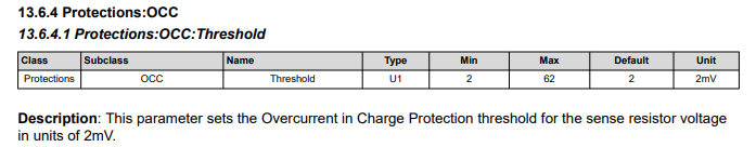

尊敬的 TI:
我们希望将电池过流充电保护设置为 2、根据 TRM、这应该可以实现:
但是、当我尝试在 BQ Studio 中输入 2 时、会出现错误“值超出为参数定义的最小值“。
这意味着 AFE 无法满足规格要求。 您能否验证实际最小值为 4 的值、或者 AFE 是否将与 2 配合使用、但 BQ Studio 具有错误的最小值? 如果可以将设置设为 2、将对我们有很大帮助。
此外、如果该芯片有新版本、我真的希望有第二个速度较慢的 OCC、可以设置为校准的 userA 值。 现在、最大延迟约为 450ms、这对于我们的应用来说太短了、而每 2mV 分流电压的设置太大了。 我们希望能够将此值设置为 1 或 2 秒以获得更长的峰值、并对电流阈值有更多的控制。 我知道我们可以在 MCU 中实现此功能、但我们希望不提供安全功能。
Robert Jan Bout
    您好 Robert:
    根据数据表、OCC 最小值为 4mV。 设置 4mV 是否允许您设置阈值?
    Michael
