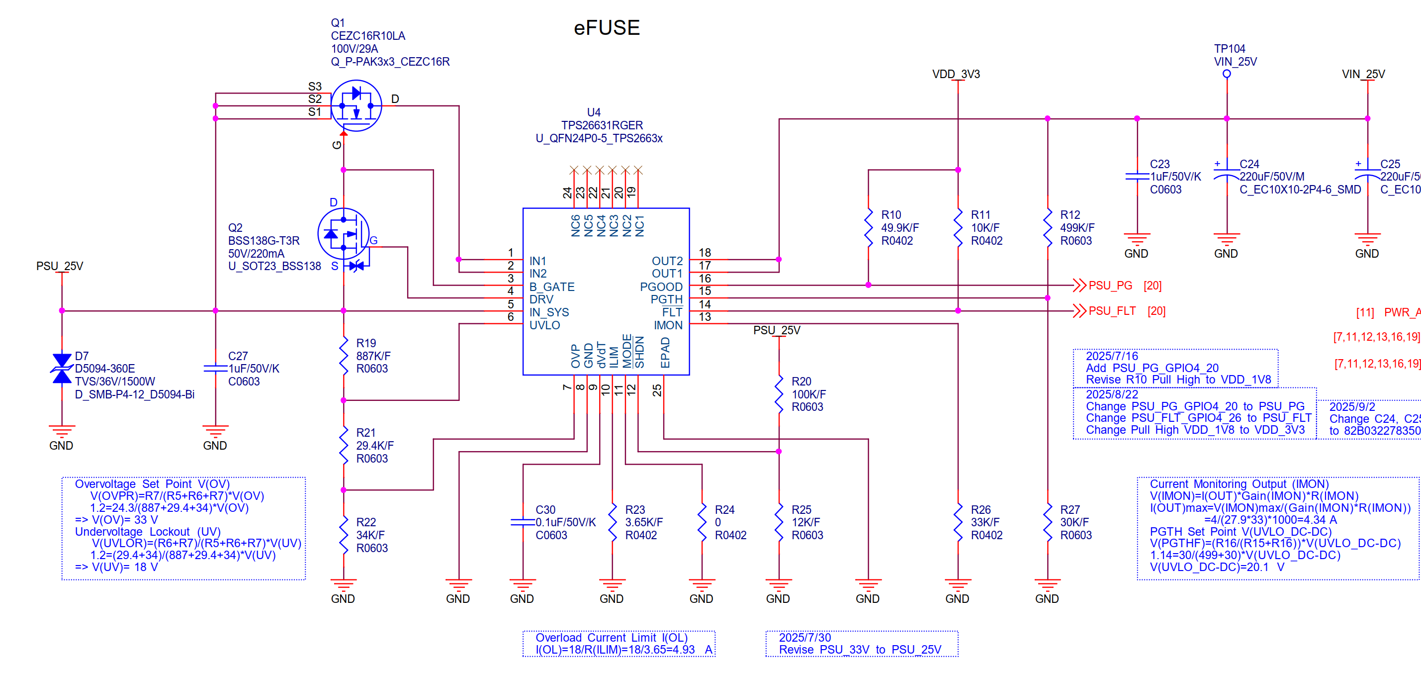

器件型号: TPS2663
我有两个使用 TPS26631 的相同电路、但它们的行为有所不同。  在这种情况下、当移除电源后、输入电压会下降(输出电压保持受支持)、并且在短时间后 PGOOD 信号置为无效。  这是所需的行为
在第二个系统中、移除电源后、输入电压不会下降、PGOOD 从不会置为无效。  另一个混杂因素是、在本例中、如果输出电压快速增加一伏、则输入电压会像第一种情况一样下降。  如果输出电压逐渐增加、则输入电压保持稳定。
我想了解如何获得一致的行为并在移除输入电源后将 PGOOD 置为无效。

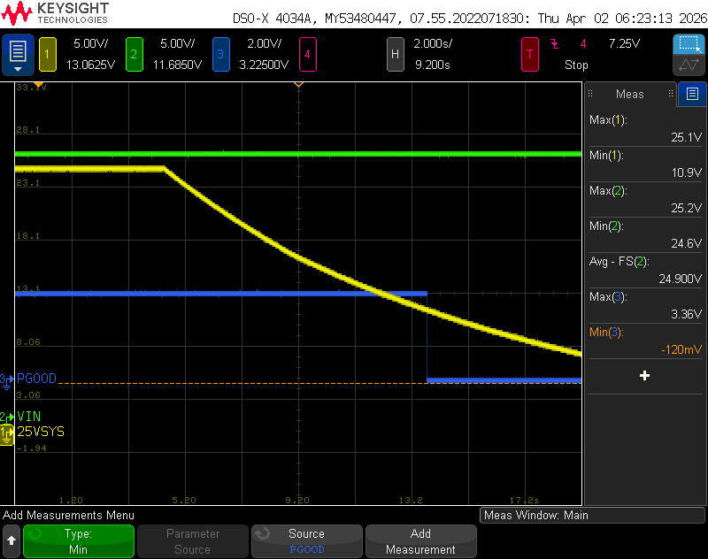

以下是对错误行为的捕获:输入为黄色、输出为绿色
正确的行为如下所示
下面显示了令人困惑的行为 — 如果第二个系统上的电压输出增加,则其行为正确
电路原理图如下所示:
    当您表示电源已移除但输入电压保持不变时、您意味着什么?
    在第一个波形中、为什么 VOUT 在 VIN 为 24V 时变为低电平? UVLO 是 18V 正确吗?

    尊敬的 Jasen:
    TPS2663 具有反向电流阻断功能、基于 VOUT 和 VIN 电平 (VRETH) 工作。
    对于 VIN 未放电的波形、可能有电流从 Vout 流向 VIN。 当您增加 VOUT 时、外部 FET 处于开路状态。
    您可以探测 B_GATE 引脚来检查此情况。
    Amrit
    尊敬的 Amrit:
    我探测了 B_GATE 信号、并充分确保了、只有在 B_GATE(粉色)置为无效后、输入电源轨(黄色)才会开始下降。  和以前一样、当输出电压(绿色)升高 1 伏时、我只能使 B_GATE 置为无效。  是否有办法在输入电源轨消失而无需调整输出电压时可靠地将 B_GATE 置为无效?

    尊敬的 Amrit:
    对于可将多大的电容增加到 COUT 是否有任何建议?  我当前有 440uF、并尝试添加另一个 470uF、没有任何影响。  如下图所示、我仍需要调整 VOUT 以使 B_GATE 置为无效。

    您能否说明您要更改哪些上限、以及您想要的是更多还是更少?  此外、如果电子保险丝的行为符合预期、并且允许反向导通、如何降低 Vin 电平以加快速度?
    我看到数据表说“在需要反极性保护的应用中 、在 UVLO 和 IN_SYS 之间连接一个最低限度的 300-kΩ 电阻器“-这是否意味着 R19 处的 887K 电阻器需要降至 300K 或更低?
    尊敬的 Jasen:
    要使反向电流阻断保护作用 VOUT、VIN-VTH 应小于 V (REVTH):–15mV。
    如果此条件不匹配、RCB 比较器将不会生效。 流经器件的 480mA 电流以下。
    我认为它与 UVLO 电阻无关。
    您可以确保 VOUT 比 VIN 高 15mV。
    我确认增加输入轨上的负载(在本例中发现 0.35A 足够)、或将输出电压增加 1V(不确定为什么不大小于该值,但无论如何如此)足以让电子保险丝关断其阻断 FET。  虽然与上述–15mV Vervth 不一致、但这足以让我解锁。  感谢你的帮助。
