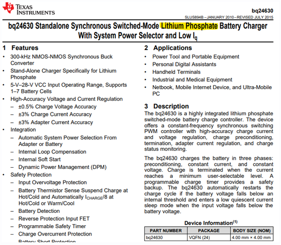

    1.锂聚合物和 LFP 充电器有何不同之处
    我们建议使用 BQ24617 锂聚合物
    和用于 LFP 的 BQ24630
    2.这是因为 FB 电压吗?
    BQ24630:1.8V
    BQ24617:2.1V(不支持单电芯 LFP?)
    如果是这样、3 节电芯或 4 节电芯、LFP 都可以支持 BQ24630 和 BQ24617。
    客户将更喜欢使用 BQ24617、因为前者的 Fsw (600kHz) 较高、因此可以选择较低的压降(更常见)
    如果处于 BQ24630、 他们将需要更高的电感器 (300kHz)。 您能推荐更高的 Fsw 充电器吗?

    您好 Brian、
    [引述 userid=“546627" url="“ url="~“~/support/power-management-group/power-management/f/power-management-forum/1638913/bq25820-buck-mode-battery-charger-selection/6321151
    我们建议使用 BQ24617 锂聚合物
    [/报价]
    e2e.ti.com/.../3060.bq24610-vs-bq24630.pdf
    [/报价]
    可以将 BQ24617 与  LFP 电池搭配使用。
    基督教
