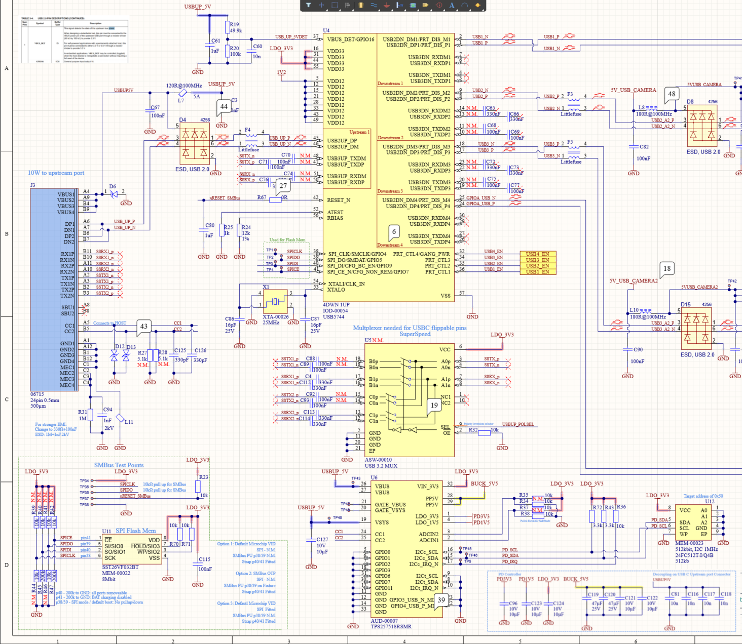

您好、
我设计了 TP25810 以便通过 USB C 接口连接到主机(手机)、因此我们希望在数据传输时进行充电。
我明确表示 TPS25810 无法提供我想要的结果、并获得了为我的应用推荐的 TPS25751。
下面是主题:https://e2e.ti.com/support/power-management-group/power-management/f/power-management-forum/1635344/tps25810-usb-connected-phone-as-a-host-upstream-while-charging-it
我能否在审查实施情况方面获得帮助?
对于我们所追求的解决方案来说、IC 似乎是一个大材小用、需要添加 EEPROM、而无需使用任何其他额外功能。 我们只想这样做 向我们的主机提供 5V 3A 输出
由于 TPS25751S 封装较小、因此我选择了该器件。
问题 1:
不使用 VSYS、GATE_VBUS 和 GATE_VSYS 时如何处理?
保持悬空? 至 GND? 上拉?
问题 2:
ADCIN1/2、下拉至 GND 以实现安全模式。 因为我们需要刷写它。
问题 3:
PPV5V 上的去耦电容最小值 120uF、这是硬性要求吗? 或者、10 μ F 是需要的吗? (我们空间紧张)
我一直在寻找 tps2x7xx_schematic_checklist_v1.0.zip 作为参考:)
主要需要注意的是:U6、U12、J3
任何其他见解都很棒!
非常感谢!
Cora.

    Cora、
    对延迟深表歉意。
    问题 1:
    保持悬空? 至 GND? 上拉?
    您可以 将其悬空。
    问题 2:
    我不太确定这里的问题是什么、但您可以遵循原理图审阅检查清单中的以下图表:
    将它们两者下拉可为您提供 I2C 地址 0x21 的安全模式配置。
    问题 3:
    所以这不是一个硬性要求 — 但它是一个猫和鼠标游戏与你的接收设备. 由于功耗较低 (5V/3A) 并且没有任何电压转换,因此不应该成为一个大问题 — 但 USB 电缆继承了电感、而源极响应时间有限。 如果灌电流设备非常快速地消耗大量电流、而电容太小、则电压风险会下降。 如果下降幅度过大(根据 USB-USB PD 规范、下降超过 5%)、则会发生硬复位。
