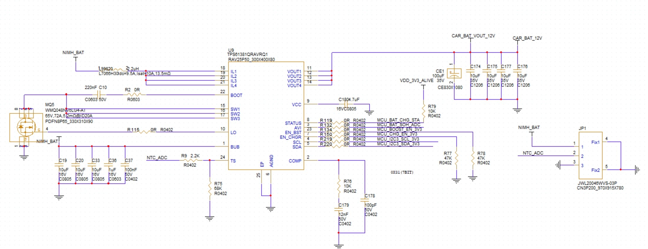

 客户计划串联使用 4 节镍氢电池、总容量为 1200mA H。客户听说参考设计存在一些问题、实际使用时需要调整参数。 请帮助查看原理图、了解需要调整哪些参数? 谢谢!
    您好、Jon、
    该器件需要一个单独的 AGND 用于信号网。 请让客户看到 EVM 原理图作为参考。

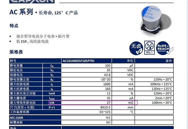

    并请分享电容器 CE1 的 ESR、我需要检查补偿值。
    Shipeng、
      电容器的 ESR 为 27m Ω。谢谢。
    您好、Jon、
    补偿值正常。
