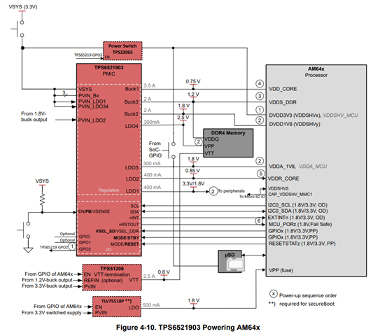

    对于 DDR4、我建议改用 TPS6521903:

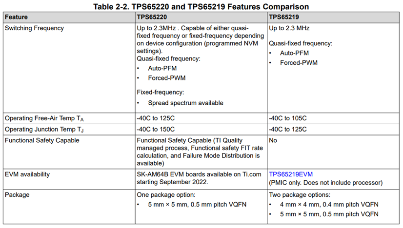

    请注意、与 65220 相比、65219 器件的温度范围更低且功能更有限:
    以下应用手册第 4.3 节中显示了 TPS6521903 + AM64x 连接: https://www.ti.com/lit/pdf/SLVAFE9

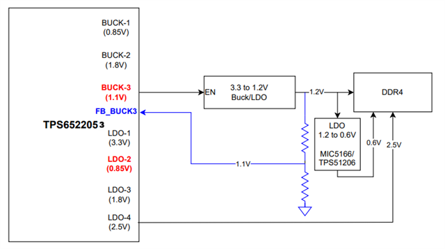

    我们的设计必须支持 AM6442 和 AM243x 处理器、同时提供 DDR4 存储器兼容性。 此外、我们还需要一个提供功能安全特性的 PMIC。 您能推荐满足所有这些要求的 PMIC 解决方案吗?
    对于  AM6442 和 AM243x 处理器、我们是否可以使用具有以下实现的 PMIC TPS6522053(支持功能安全)来支持 DDR4?
    TPS65224-Q1(具有功能安全支持)和 TPS6522053 之间有何区别 ? 我们是否可以将 TPS65224-Q1 PMIC 用于  具有 DDR4 的 AM6442 和 AM243x 处理器
    尊敬的 Sandra:
    请注意、TPS6522053 仅提供功能安全型、本身不符合功能安全标准。
    这意味着它需要外部监控器。
    TPS65224-Q1 功能安全合规型 PMIC。

    我们是否可以 针对  AM6442 和 AM243x 处理器使用具有以下实现的 PMIC TPS6522053 来支持 DDR4?
    尊敬的 Sandra:
    为延迟道歉、
    是的、此实现看起来可以满足 DDR4 要求。
