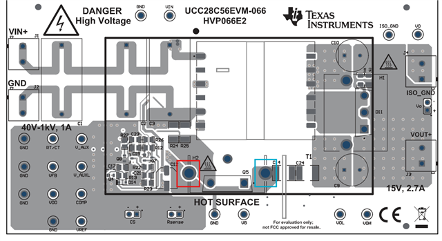

    您可以参阅 UCC28C56EVM 产品页面上的用户指南 —  https://www.ti.com/lit/ug/sluucn1c/sluucn1c.pdf?ts = 1776973609498&ref_url=https%253A%252F%252Fwww.ti.com%252Ftool%252FUCC28C56EVM-066
    然后 、您可以参考图 6-1、其中显示了布局。 Q5 是具有接地散热器的主 FET。
    John
    您好、John:
    我浏览了文档并有一些疑问。
    1.为什么 H2 的红色针脚没有接地? (蓝色引脚接地)
    2. MOSFET (SCT1000N170) 的漏极(热片)连接到高电压 (800V ),散热器连接到 GND。 在中间、 我使用厚度为 2mm 的热界面材料 (GP1500-0.080-02-0816)。 PD3 (6.5mm) 如何实现隔离?
    同样、对于次级侧、二极管散热焊盘 (STPS61150CW) 连接到 24V、散热器接地 (ISO GND)。 在中间、我们使用厚度为 2mm 的热界面材料 (GP1500-0.080-02-0816)。 如何实现 PD3 (1.2mm) 隔离?

    尊敬的 Purvi:
    我们 没有确切的答案来说明为什么要做出这种设计选择。 但是、我们可能推断出、这是由于  从电流检测电阻到 MOSFET 源极之间需要较大的导通路径。
    [引用 userid=“557779" url="“ url="~“~/support/power-management-group/power-management/f/power-management-forum/1639162/ucc28c56h-heatsink-for-mosfet-and-secondary-diode/6322601
    我的 MOSFET (SCT1000N170) 的漏极(热片)连接到高压 (800V)、散热器连接到 GND。 在中间、 我使用厚度为 2mm 的热界面材料 (GP1500-0.080-02-0816)。 PD3 (6.5mm) 如何实现隔离?
    同样、对于次级侧、二极管散热焊盘 (STPS61150CW) 连接到 24V、散热器接地 (ISO GND)。 在中间、我们使用厚度为 2mm 的热界面材料 (GP1500-0.080-02-0816)。 PD3 (1.2mm) 如何实现隔离?
    PD3 是什么意思?
    如果我没有将主 GND 和 ISO GND 接地、如何将散热器连接到外壳接地?
    您必须查看应用此方法的商用电源的示例。 我们的 EVM 不适用于商业用途、因此我们不实现这种类型的接地。
    b.  如果初级 GND 和接地已连接、但 ISO GND(次级侧)未接地。 如何连接初级和次级散热器并保持正确的隔离?[/报价]
    实际上、不需要将任何散热器接地。 出于辐射 EMI 目的、我们将散热器接地至系统接地端、这样电容电流就有一条返回路径、不会从散热器辐射出去、从而形成大型天线。
    关于你对隔离的评论、我不理解。 如果将初级接地连接到大地、并且与次级接地不执行任何操作、则会保持隔离。
    [quote userid=“557779" url="“ url="~“~/support/power-management-group/power-management/f/power-management-forum/1639162/ucc28c56h-heatsink-for-mosfet-and-secondary-diode/6322601  初级 GND 和接地端未连接、但 ISO GND 连接到接地端。 如何连接初级和次级散热器并保持正确的隔离?[/报价]
    此处也有相同的注释 — 保持隔离。
    John
