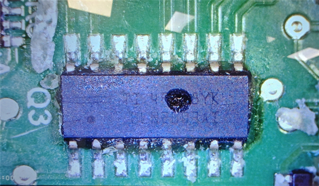

    我们的客户发现 各种短路。 请告知标记的含义。
    故障模式是器件内会发生各种短路、元件顶部通常会有一个通孔穿过其外壳、如下所示。
    能否告知标记的含义
    • 56AK94M
    • 48A144M
    嗨、Kittiya、
    两个顶部标识均表示 PCN 之后的器件。
    您能否发送 ULN2003AI 的工作电流和环境温度?
    Patrick
    28.5mA 在 91°C 处使用的最大总电流。  我没有明确说明如何降低从 70°C 到最坏情况 91°C 的集电极电流。
    嗨、Kittiya、
    使用了多少个通道?
    该器件是按通道灌入 28.5mA、还是在所有通道组合在一起?
    此外、您的系统中、任何输出 C 引脚或 COM 引脚是否可以高于 50V?
    Patrick
    我们使用 7 个通道中的 5 个、但在任何给定的时间仅使用 4 个通道。
    会在所有通道组合在一起时灌入 28.5mA。
    没有输出 C 引脚或 COM 可以高于 50V;我们在最坏情况下测得的最大值为 17.8V。
    自 2008 年以来、我们在该产品中使用了与今天相同的部件。
    我是否可以将故障部件退回给您进行深入调查? 谢谢你。
    嗨、Kittiya、
    感谢您的答复。
    我还有两个问题:
    -任何引脚电压在系统期间的任何时间都比 E (GND) 低 0.3V 吗?
    -您的系统中是否有任何浪涌电流?
    如果您怀疑这是器件缺陷或质量问题、请按照 TI.com 上的客户产品故障分析表进行操作。
    Patrick
    请建议 PCN 之后的生产日期代码开始。
