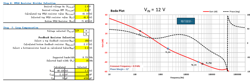

您好的团队、
其电流设计中显示的峰值电流限制裕度为 NG。  我更改了补偿电路、但仍将 NG 显示为随附的 Excel 文件。 有没有办法加以改进? 还是仍使用这种设计? image.png
LM5157-58_xlsx.for_xV1_0_0 Boost_Converter_Design_(004) Excel_Quickstart_Calculator_的副本
Shoo
    嗨、Shoo、
    感谢您使用 E2E 论坛。
    我明天会回来的。
    Hassan
    嗨、Shoo、
    根据升压比和输出电流、峰值电感器电流(约为 3.37A)高于 器件 3.26A 的峰值电流限值。 因此、计算器以负为单位显示裕度。
    就需要降低 输出电流。
