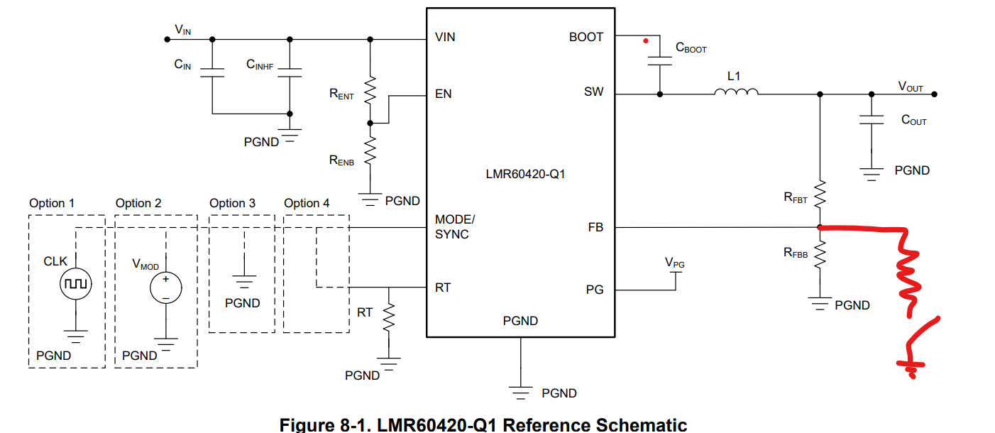

您好的团队、
它是否可以通过改变 FB 分压电阻来支持动态输出电压漂移?
例如、Vin = 20V、使用 8 Ω 恒定负载和 16Vout。 然后、通过分立式开关和电阻器改变 FB 路径分压比、并因此将输出电压确定为 5V。 在此转换期间、降压转换器能否在不停止运行的情况下将其输出 16V 更改为 5V? 或任何保护功能停止运行?
Ochi
    您好、Ochi、
    运行期间的动态 FB 分压器开关可能会导致输出过冲/下冲以及可能的环路不稳定或触发保护。 FB 网络是调节环路的一部分、因此带电更改不是推荐的受控 VOUT 更改方法。
    Naresh
