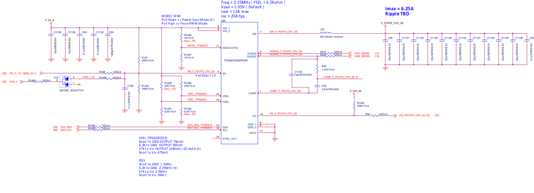

您好、
您是否要查看下面的原理图? 谢谢!

    请确保 EN 引脚至少看到一个串联的 15k Ω 电阻器。
    要检查外部补偿电路、请提供:
    • 负载瞬态要求:Imin 和 Imax、压摆率、预期的 Vout pp
    • 是否有任何其他输出电容器靠近负载且未显示在原理图中?
    电感器是 100nH 吗?
    谢谢、此致、
    Jingyi

    它参考了 RTD1501 CRB 原理图
    输出电容器和电感器 (0R1=100nH) 也遵循 CRB。
    Comp 值、我们可以遵循 RTD1501 参考设计。
    Jeff

    感谢您确认电感。 您能解释一下什么是 RTD1501 CRB 吗? 听起来客户已经决定遵循此参考设计。
    COMP 值必须符合电感、总输出电容和负载瞬态要求。 如果客户仍想检查补偿值、我需要使用压摆率 (A/us) 和总输出电容、包括靠近负载的电容。
    对我来说、原理图的其余部分看起来不错。
    BR、
    Jingyi
