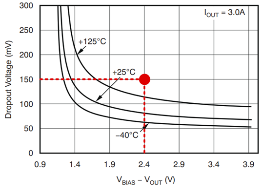

     TPS74401RGW 调节和满足 E.C.表所需的最小 VIN 为 VOUT + VDO 。 这不是一个固定的数字。 与链接帖子一样、如果 VDO 小于 150mV、这将有效。 在 VDO 图上绘制工作点时、它位于曲线上方。 这本质上只是导通元件的 RDSON 与 VGS 曲线、新旧芯片在此工作条件下的典型行为应该几乎重叠。
    2.此处的风险是设备进入压降状态。 导通元件将充当电阻、VOUT 随电流降低。 它不应关断、因为 VIN 上没有 UVLO。 与链接帖子一样、瞬态/AC/PSRR 性能在压降附近是最差的、因此可能会比预期更差。

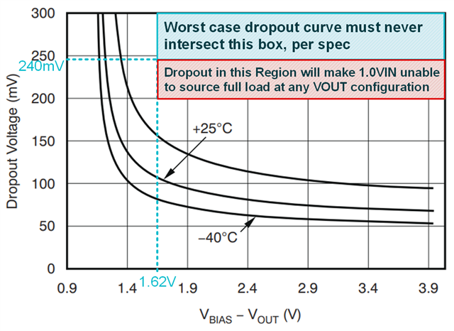

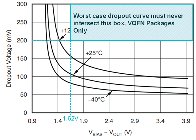

    如果 VIN 为 1.0V、则规格表允许器件无法提供完整的 3A(最坏情况下的压降)额定值、同时在技术上满足 VBIAS 1.62VDO 要求。 在实践中、这只可能在 DDPAK 封装的旧芯片上的最低 VBIAS 下发生(由于 VBIAS 定义明确,这不是问题)。 因此、它已四舍五入到下一个重要数字 (1.1V)、以避免出现问题临界情况。
    让我在图表上绘制区域、希望这更清晰。
    但是、当我们仅限于 VQFN 封装选项时、这种临界情况会消失。
