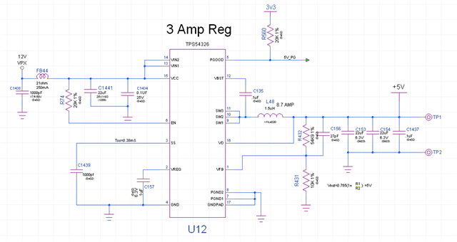

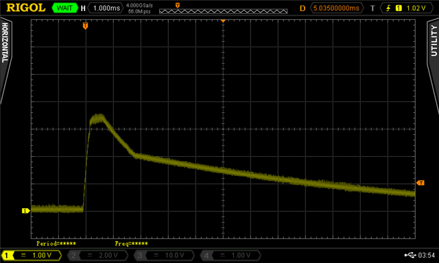

有人能告诉我为什么我的寄存器控制器在上电后会快速死机吗?  我严格遵循了数据表中的参考设计。  输入电压为 12V、并尝试获得 5V 输出。  相位上的电流非常小。 5V SW output..png
    您好 Steve、
    您遇到此问题的设备有多少?
    您还能查看 VIN、SW、Vout 和 EN 的波形
    Haseen。

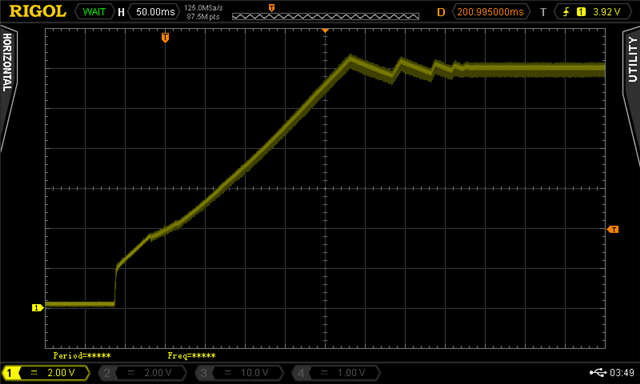

    这是我拥有的第一个原型、即一个器件。  EN 看起来与 Vin 类似、因为它们之间只有一个上拉电阻器。SW 是上面的第一张图片。 这是 Vin 和 Vout:

    您能分享一下布局吗...我想知道 FB 信号上是否出现了任何混乱。
    Haseen。
    好的、谢谢。  所有电路都位于顶层。  输出进入第 9 层上的一个大平面、这就是 VO 反馈连接的位置。最好切断这个位置吗
    在电阻器上进行连接、并在输出和电阻之间连接一根导线、与平面无关?

    您还能分享一下整个布局吗?
    Haseen。
    它是 1V/div、12V Vin 除外。  即 2V/Div  我切断通向底层的过孔、并将 VO 直接布线到芯片和用于 FB 的电阻分压器。  她没有回答。  性能是相同的。  我无法共享整个布局。

    您还能与 Vin、SW、Vout 和 PGOOD 共享波形吗?
    Haseen。
    我现在有 3 块电路板、它们都表现出相同的行为。  我已经尝试将 Css 增加到 3300pF。  我使用一个 47uF 电容器将输出电容加倍。  什么都不会影响它!  它指向一个设计错误,但我找不到!
    我将软启动电容器增加到 0.012uF、现在它尝试一次又一次地启动。  间隔略有不同:466mS 或 446mS。
