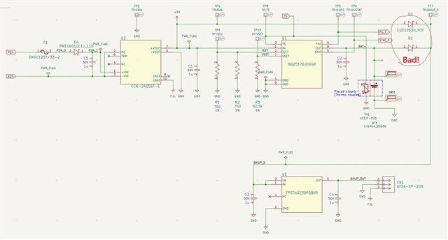

关于 BQ25176J、我想知道在 IN = 5V、VSET = 3.6V(RVSET = 82.5k Ω)、OUT = VBATT = 3.6V、状态=充电的条件下 OUT 端口的最坏情况漏电流值。
我创建并安装了一个 3V 不间断电源模块组合 BQ25176J 和单节磷酸铁锂电池,以存储器保护在一个已经连续运行几个月的设备. 一个月后、我检查并发现 BQ25176 的 STAT 闪烁、电芯电压超过 4V(磷酸铁锂的终端电压为 3.6V)。
我怀疑这是因为电池根本无法放电、BQ25176J 中的 5V 连续供电一个月导致来自 OUT 端口的漏电流在电池中累积、最终导致过充状态。 电池的负载侧通过肖特基势垒二极管连接到高于电池电压的电源轨、以实现反向电流保护、因此来自此处的漏电流(根据二极管的规格,最大为 1 微安)也会发挥作用、这可能是更大的因素。
作为一种权变措施、当 BQ25176J 处于充电待机模式 (STAT=HiZ) 时、我计划将一个电阻器与电池并联、以使漏电流大概为漏电流加上额外的一点来释放、从而防止过量电荷积聚在电池中。 要计算适当的泄放电阻值、我想知道输出的漏电流值。

    当充电完成或禁用充电时、BQ25176J 从 Vin 到电池没有任何漏电流。
    但该器件会在 OUT 上产生小负载、在充电完成或充电禁用期间、OUT 上的静态电流通常为 350nA。  最大负载在 25°C 时将为 600nA、在 105°C 时将为 800nA。
    电池的负载侧通过肖特基势垒二极管连接到高于电池电压的电源轨、以实现反向电流保护、因此来自此处的漏电流(根据二极管的规格,最大为 1 微安)也起作用、这可能是更大的因素。[/报价]
    肖特基二极管也是如此、但 PN 二极管的漏电流要低得多、但正向压降会更高。  TI 拥有一系列可减少漏电流和正向压降的负载开关、这是可能的选择。

    如果充电完成时 IN=5V 且 OUT≈3.6V、并且 TS 仅连接到热敏电阻而不是强制连接到 0V、则从 IN 到 OUT 的漏电流为 0、相反、IQ_OUT 中列出的电流从电池流向 OUT、对吗?
    我只认为肖特基势垒是一个具有低 VF 和 VR 的二极管、对反向电流没有太多关注。 再次查看数据表 (CUS10S30/Toshiba)、最坏情况下的值为 500uA。 在现实中、它可能不会流动那么多、但它必须足以使电荷超过电池的自放电率。
    (我变得更聪明了,就像这次遇到的漏电流一样。)
    然后,我写了这个奇怪的电路,以便输出可以由系统电源供电,而它是可用的。 然而、正如我在问题中所写的、当系统电源可用时、完全没有负载、因此电路只存在缺点(漏电流造成的有害影响,Vf 导致的损耗和不必要的元件成本)。
    “我想,我该怎么办?“侯龙涛一副忿忿忿不平的样子。 编写电路时?)
    我已经拆下二极管电路并将其简化为 BQ25176J -电池 — 输出电路,我正在实际器件上进行测试,但没有电池电压异常上升的迹象。 (我用于比较的原始电路显示电压逐渐升高。)
    问题可能会得到解决。
