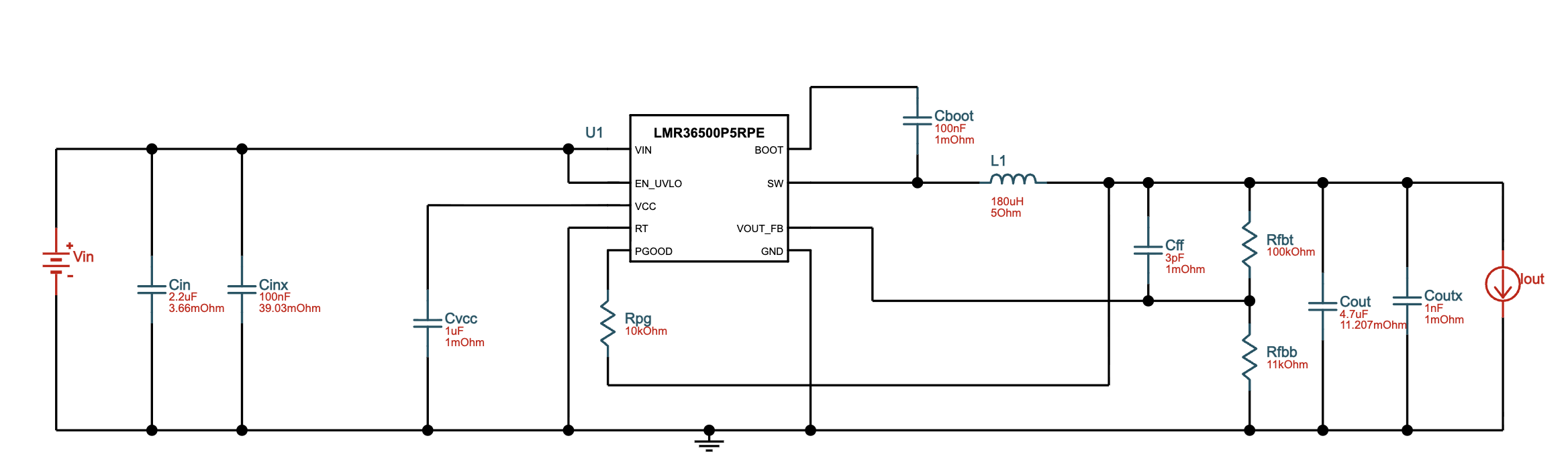

大家好、 我正在使用 EVM 评估 LMR36500P5。  Vin 为 20V、Vout 为 10V/Vout 12mA。  我要求此应用的效率超过 80%。  Webench 预测为 92.8%。  测量值为 74.6%、
我修改了 EVM 以匹配 Webench 设计 (RTT 接地、180uH 电感器 (Bourns))、我正在测量看起来正确的开关波形 460kHz 类似的频率。
是否有找到效率缺失的指针?  通过工作台电源和提供电阻负载来驱动 EVM。
    您好 Ben、
    您能分享用于测量效率的原理图吗?
    如果没有、可以使用 WEBENCH 原理图。 只是用 50mA Iout max 调整电感器的大小
    这是我用于测量效率的电路。  我测量了电流输出并调整了电位计、直到获得所需的电流输出。  然后、将电流探头移至 EVM 的输入端、并从工作台电源提供 20V 电压。
    您好 Ben、
    我认为最好在实际 EVM 或电路板上测量效率并将其与 WEBENCH 进行比较。 我想说的是、WEBENCH 效率始终高于实际效率。 您展示的两个效率都来自 Webench、但器件的实际效率需要考虑到工作台
    很抱歉、如果我不清楚: 我的效率测量是按照上面代表实际硬件的电路进行的。  我使用工作台电源、修改后的 EVM(根据 WEBENCH 值进行修改)和电阻负载。  我将使用 Fluke 仪表首先确保 Vout 为 10V、然后使用它来验证负载电流。  然后、我对其进行切换以测量工作台电源的输入电流。
    我知道 WEBENCH 要高于现实生活、但我没有预计到存在 18%的差异、更像是 5%或更低。  使用 WEBENCH 时、请告知我 18%的增量是否在预期范围内。

    我在输出端有一个电位计作为负载。  当负载为 50.25mA 时、开关波形在 2.20Mhz 时死区时间。  波形看起来接近 50%占空比方波、在边缘有位峰值(没有什么特别之处)。
    我将其设置为同时测量输入和输出电流、同时还监控输出电压。  每个负载下的 I 效率(以 1mA 为单位、从 1mA 到 25mA 递增)。  在几毫安以上、测得的效率始终为 70.5-71.5%。  当负载比 25mA 重时、它逐渐变得更好、而在 50mA 时、它的测量值为 74.2%
    明天我会尝试 100 μ H、因为这就是我手头的工作。  它会执行什么操作。  感谢您的支持。

    在等待新的 100uH - 180uH 电感器时、我决定恢复使用 WEBENCH 进行的第一次设计迭代。  该设计将效率优先于尺寸。  因此、电感器会大得多。  它的 DCR 为 630m Ω、比我最近尝试的 180uH 电感器低得多。
    下面是 WEBENCH 设计。  频率约为 135kHz(在示波器上已验证)。  我测得的效率为 75.3%。  同样、它比 WEBENCH 低 20%。  没有接近预测的 96%。
    我想我会在 120uH 电感器和 180uH(较低 DCR)电感器上看到类似的结果、我会尝试。  功率似乎在别处耗散。  我会尝试确定在哪里。
