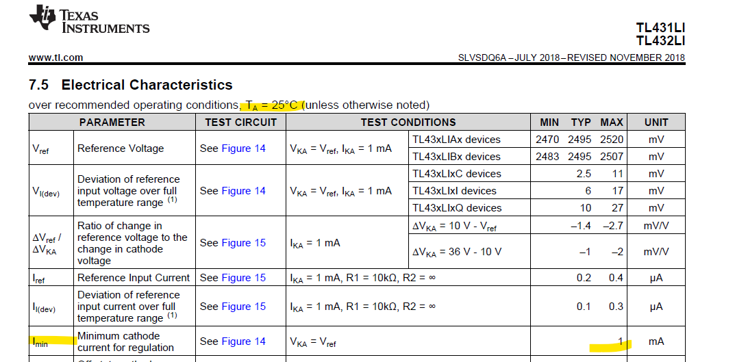

您好:
我有一个关于以下 I_min 参数、1mA max 的问题
是并非所有温度范围都是的最大值、而仅是 Ta=25°C 条件下的最大值。
最大值是否适用于所有温度范围?
Oba
    尊敬的 Oba:
    感谢您的提问!
    请使用 1mA 的值作为整个温度范围内的最小阴极电流。
    如果需要较低的 IKA_min 额定值、我建议使用具有 0.2mA IKA_min 额定值的全新全电容稳定 TLA431。
    https://www.ti.com/product/TLA431
