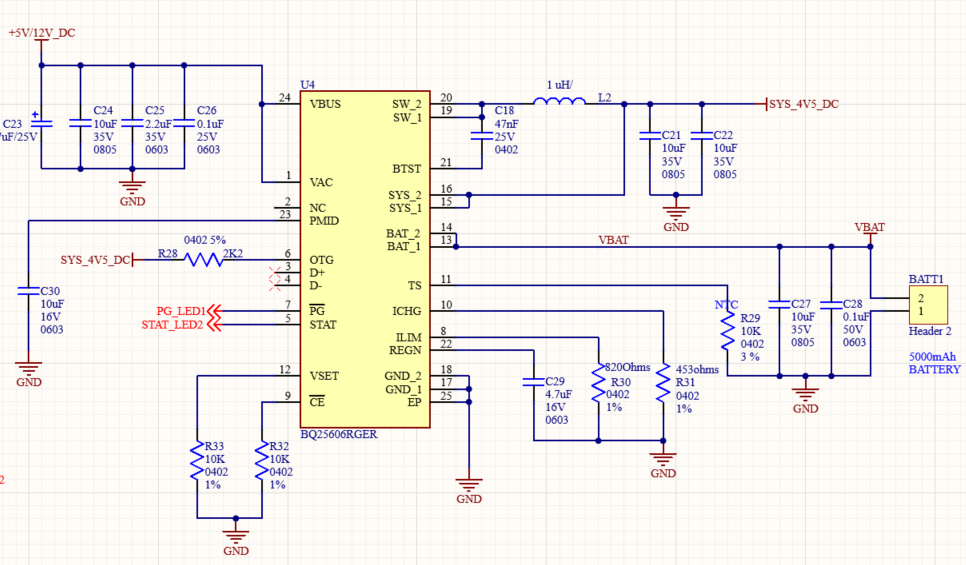

TI 团队大家好、
我目前正在进行电源设计、非常感谢您的指导和支持。
设计详情如下:
  • 输入电源: 5V/12V 直流
  • 电池充电器 IC: BQ25606RGER(具有集成电源路径的单节电池充电器)
  • 电池: 单节锂离子电池、5000mA
  • 系统电源路径输出 (SYS): ~3.6V 至 4.4V
  • 降压/升压转换器: TPS631000DRLR
  • 最终输出要求: 3.3V/1A
我根据成本注意事项及其在硬件可配置(独立)模式下运行的能力来选择 BQ25606RGER。
我有几个关于配置的说明:
  1. 我们想使用不带热敏电阻的器件。 是否可以禁用 TS(温度检测)功能或将其偏置到有效范围以使充电不会中断?
  2. 集成商 禁用 D+/D− 一部分。 您能否建议正确的配置方法(例如,引脚配置或独立模式下的寄存器设置)?
此外、由于我们的输入电源电压范围为 5V 至 12V(基于适配器)、因此与线性充电器选项相比、该器件基于降压的架构在效率和热性能方面似乎更合适。
您能否确认此 IC 是否适合我们的应用、或者您是否预计对此选择有任何疑问?
期待您的指导。
经过验证的原理图
Vijay Kumar
    尊敬的 Vijay:
    在没有热敏电阻的情况下使用充电器 IC 当然是可能的。 TS 引脚上的电压是 REGN 电压的百分比。 带有 NTC 的电阻分压器网络按比例降低电压。  您可以选择在 TS 引脚上施加与不影响充电电流的百分比相对应的电压。 根据  JEITA 热敏电阻比较器(降压模式) 在表中、我建议 REGN 电压的大约 50%(5V/2 = 2.5V)。 将 D+/D-引脚悬空将检测为“未知适配器“、并且可以使用下拉电阻器在 ILIM 引脚上配置输入电流限制 (IINDPM = Kilim/RILIM)。
    BQ25606 应适用于您的应用。 我只想澄清一点。  从原理图中可以看出、拔下适配器后您是否尝试在升压/OTG 模式(上拉 OTG 引脚)下运行?
    Ibrahheem
    您好 Ibrahheem、
    此设计不需要 OTG 或 OTG 升压模式。 我们的要求很简单:电源将通过直流插孔提供、电压为 5V 或 12V。 我们不希望通过 USB 或 I2C 进行任何配置。  系统应具有单独的电池和 VSYS 路径。 它应该在 4.2V 时支持高达 2A 的充电电流。 如果没有来自直流插孔的输入电源、电池应能够向 VSYS 引脚提供高达 2A 的电流。
    请确认此配置是否可行。
    尊敬的 Vijay:
    在没有 VBUS 的情况下、电池能够为 SYS 提供高达 2A 的电流。 您当前的设计中上拉了 OTG 引脚、这将启用该功能。 如果您不需要 OTG 功能、请将 OTG 引脚连接至低电平。
    Ibrahheem
