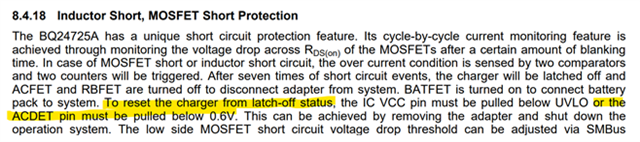

我的客户使用 BQ24725A 进行了原型设计。 但由电池供电时、SMBus 通信不起作用。
他们注意到、数据表指出、当 Vcc>UVLO 且 Vacdet>0.6V 时启用 SMBus。 为了确保,Vacdet>0.6V 时 使用 SMBUS 是必要的吗?
此外、 当拔出交流适配器且 ACDET 变为<0.6V 时、所有寄存器是否复位?
Shota Mago
    您好、Shota、
    为了确保 Vacdet>0.6V 时使用
    是的、ACDET 必须>0.6V 才能使用 SMBus。
    此外、 当交流适配器已拔下且 ACDET 变为<0.6V 时、所有寄存器是否已重置?
    是的、它们将重置。
