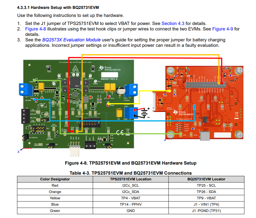

您好:
我们在不使用任何电池的情况下使用 TPS25751D (TPS25751EVM) 和 BQ25731EVM 评估仅 PD 源端配置。
我们的理解和问题如下:
我们预计 TPS25751D 用作 PD 源控制器
通过 CC/BMC 与 USB PD 接收设备协商、
确定请求的 PDO 电压 (5V/9V/15V)、
然后通过 I²C I ² C 接口控制外部功率器件 (BQ25731)
相应的源电压将生成并通过 TPS25751 路由至 VBUS。
换句话说、我们了解预期的操作是:
PD 受电方请求特定的电压(例如 9V 或 15V)。
TPS25751 检测所请求的 PDO。
TPS25751 向 BQ25731 发出相应的 I²C 命令以生成该电压。
TPS25751 会切换电源路径、以便生成的电压出现在 VBUS 上。
我们根据 TPS25751 EVM 用户指南 (SLVUCP9) 中所述的连接使用 TPS25751EVM 和 BQ25731EVM、并在随附的文档中显示了我们的电路概念:
PD-HUB_Board.pdf
我们已经使用 USB PD 应用程序自定义工具多次配置了器件。
观察到的行为:
当 PDO1 配置为使用内部 5V 电源时、在 VBUS 上成功输出 5V。
但是、当受电方选择 PDO2 或 PDO3 (9V/15V) 时、VBUS 将关闭。
在这种情况下、BQ25731 似乎不会生成相应的输出电压。
GPIO1 指示错误情况 (LIQUID_DETECT/GPIO 157)。
我们还测试了替代连接配置(请参阅随附的文档):
TI_TPS-BQEVBTEST1_.pdf
TI_TPS-BQEVBTEST2.pdf
但观察到了 Sam e 结果。

    你好。
    感谢您在 E2E 上联系我们。
    TPS25751 的预期行为是不是由 BQ25731 等外部充电器(仅使用 TPS25751 内的 μ I²C 主机功能)动态生成所请求的 PDO 电压 (9V/15V)、而无需外部 MCU?
    是的、I2C 控制器通信可由 PD 控制器处理、以配置 BQ 器件、无需使用 MCU。
    我在连接图中看到 BQ 器件上的 VBAT 引脚连接到 TPS25751EVM 的 730_PPHV。 将 TPS25751EVM 与 BQ25731EVM 配合使用时、我们建议 J1 从 VBAT 而不是 730_PPHV 选择电源路径(请参阅下图)。 使用此连接而不是使用 730_PPHV 线路而不是连接到 VBAT 的原因是否存在?
    TPS25751 能够根据发送源功能寄存器中的配置、通过 PP5V 或 PPHV 路径提供 5V/3A 电流。 您能否共享使用 Web GUI 工具创建的.JSON 配置文件?
    根据我的理解、BQ 器件上未连接电池。 如果正确、您能否详细说明为 BQ 器件供电的电源? 为了协商更高的电压、PPHV 上的电源路径必须提供源合约所需的电压。 测试期间在 VBAT 路径上测量的最高电压电平是多少?

    您好:
    非常感谢您以前在 TI 论坛上提供的支持。
    根据您的建议、我们能够实现预期的 PD 源行为
    使用 TPS25751EVM 和 BQ25731EVM。 感谢您的帮助。
