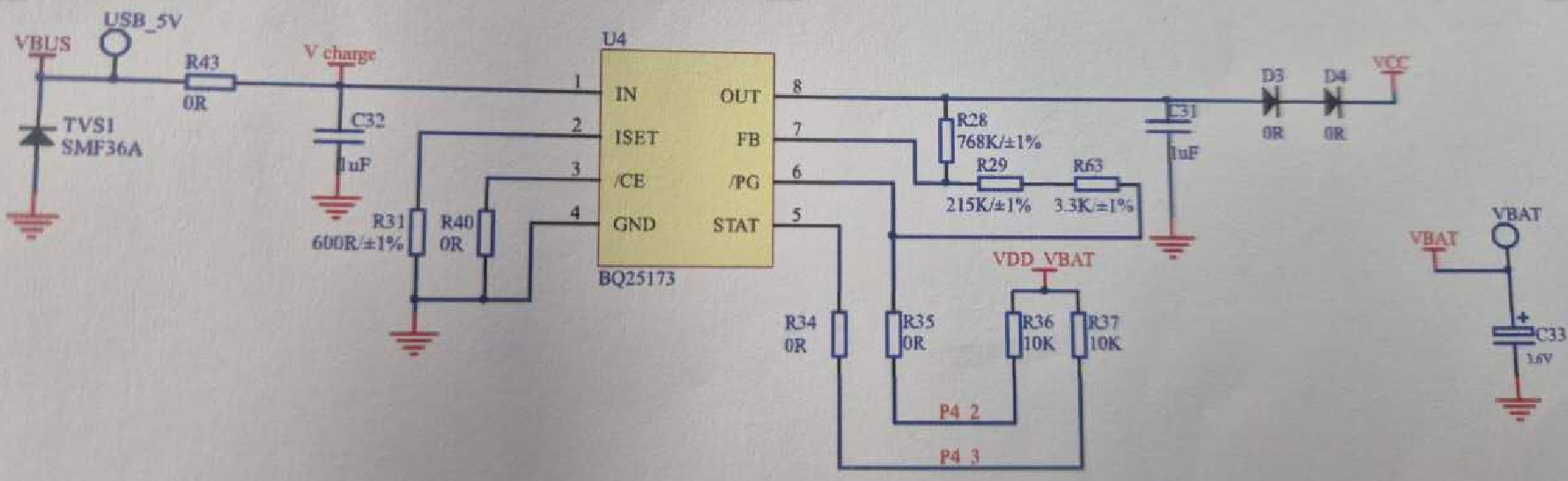

您好:

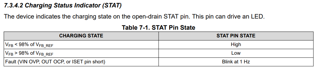

客户知道、BQ25173 的 STAT 引脚在过压(约 19V 或更高)时变为 1Hz 闪烁状态。
问题 1: 他们对 STAT 引脚的理解是否正确?
问题 2: 当他们实际对其进行测量时、过压下电流为 0、但 STAT 引脚上未发生 1Hz 闪烁。 请就导致此问题的原因分享您的意见。
问题 3 请查看下面的电路以查看是否存在问题。
image.png 谢谢你。

    我的客户知道、BQ25173 的 STAT 引脚在过压(约 19V 或更高)时会变为 1Hz 闪烁状态。
    我在实验中再次检查了这个问题、结果是正确的。  在 VIN OVP 期间、PG LED 将熄灭、STAT 将以 1Hz 的速率闪烁。
    [quote userid=“443028“ url=“~/support/power-management-group/power-management/f/power-management-forum/1645523/bq25173-inquiry-regarding-stat-pin-state 他们对 STAT 引脚的理解是否正确?
    是的、正确

    [quote userid=“443028“ url=“~/support/power-management-group/power-management/f/power-management-forum/1645523/bq25173-inquiry-regarding-stat-pin-state 请检查下面的电路以查看是否有问题。
    没有发现电路有问题。

    规格状态为 18V 或更高、但实际上是 40V 还是更高?
    在 18V 时、单元将设置 OVP 和关断、直到电压降至低于该点。 18V 和 40V 之间的单元保持关断状态、无电流输出。  超过 40 伏时、可能会损坏设备、绝对最大值
    此外、如果您有任何测试数据、请将其共享。
    参见数据表第 17 页图 8-6“在 OVP 响应中“。  这表明 Vin 从 5V 变为 20V、输出电流 (IOUT) 从 400mA 下降到 0mA、并且/STAT 开始 1Hz 闪烁。

    您已经检查了连接到 R37 和 R36 的 VDD_VBAT 上拉电压?
    STAT 和 PG 是否连接到另一个设备、我看到 P4_3 和 P4_2?
