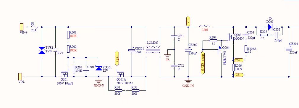

客户使用 UCC28C43 作为升压电路、其输入电压为 16.8-100V、输出电压为 105V、占空比大于 50%。 它在轻负载输出下运行稳定、但在半负载时变得不稳定。 客户的电路已经过补偿、但仍然不稳定。 这是客户的原理图。 您能帮助确定问题吗? 谢谢!
    亲爱的
      您可以帮助查看该文档并分享一些解决此问题的建议吗?谢谢。

    您能提供不稳定行为的波形吗? 请捕获 SW 节点、CS、COMP、OUT。
    如前所述、当负载增加时会出现此问题、这可能与次谐波振荡有关(占空比超过 50%时)。
    为了防止发生次谐波振荡、他们需要向 CS 添加一个斜率补偿电路、如数据表的这一部分所示:
    请参阅 UCC28C56EVM、该电路板也使用 R 和 C 的实际值实现此电路。它们可以用此示例来表示。
