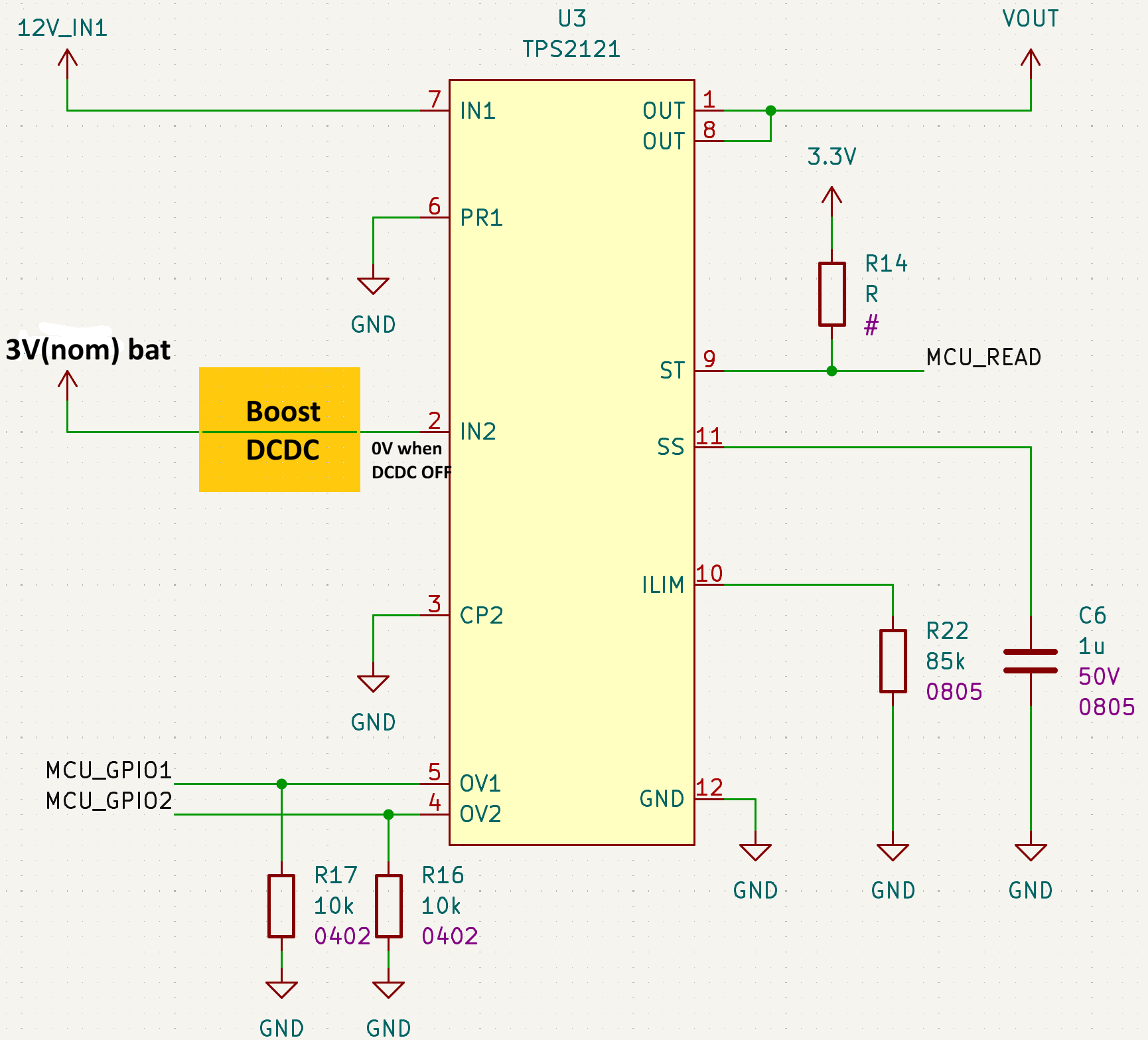

你(们)好
我正在设计备用电池系统。
IN1 是非常稳定的 12V 输入;这是主要的输入源。
IN2 是连接到升压直流/直流(输出电压为 12V)的电池。 该直流/直流稳压器具有负载断开功能、通常处于关闭状态(EN 低电平)。 由于这种负载断开功能、CP2 将达到 0V。
OV1 和 OV1 连接到 MCU、通过将两个 OV 引脚驱动为高电平来手动“关闭“TPS2121。
我的问题是、当尝试自动执行从 IN1 到 IN2 的切换时。
器件配置为 VCOMP 模式、因为 PR1 和 CP2 接地。
场景 1:
当 IN1 发生故障 (0V) 时、我希望它打开升压转换器、以便在 IN2 处将电池升压至 12V。 但是、设计这个逻辑时会遇到问题。 我当时考虑使用 ST 引脚和 MCU。 我可以就此提供建议吗?
感谢您的帮助。

    嗨、Hemanth。
    我认为这会有一个问题。
    当 IN1 =正常时、ST 为高电平、MCU 关闭直流/直流转换器
    当 IN1 = 不良时、ST 也为高电平、MCU 关闭直流/直流转换器
    是的,正确的,但你想如何使用 ST 引脚和 MCU & DCDC 实现,你能解释清楚吗?
    嗨、Hemanth。
    我很抱歉不清楚我的初始问题。
    TPS2121 连接至:
    1) IN1、用于稳定 12V 电源。
    2) IN2 连接到直流/直流的输出端。 电池的直流/直流升压电压范围为 3V 标称值至 12V。
    以下是我的设计要求:
    1) 直流/直流转换器必须关闭、除非 IN1 出现故障。 这可以防止在不需要电池时因热量而产生不必要的功率损耗。
    我认为已将 IN1 连接到 MCU ADC 引脚来读取电压。 如果 IN1 = 0V、则将直流/直流转换器的 EN 引脚驱动为高电平以开启升压。
    但是、如果这可以在没有 MCU 的情况下实现、我更倾向于使用。
    没关系、不用担心。
    从 VIN2 的电阻分压器生成电压、将该电压连接到逆变器、该逆变器输出用作直流/直流转换器的使能端。 选择电阻分压器电阻、使直流/直流转换器仅在 IN1 不良时导通。
    Hemanth.
    嗨、Hemanth。
    1) 这是我所做的。 我设计了一个连接到 IN1 的晶体管逆变器。 集电极连接到 3.3V 电源轨。
    当 IN1 正常时、NPN 导通、 3.3V 短接至 GND、EN 将为 0V。
    当 IN1 不良、NPN 关断时、EN 将看到+ve 电压和升压导通。
    “你以为你赢了吗?
    2) OV1 和 OV2 是否需要像上面的原理图中那样使用下拉电阻器?
    Fred
    1) 它看起来对我很好。
    2) 不需要。
    Hemanth
