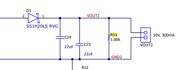

大家好、我有一个关于最小负载电流限制的问题。
LM5169 是否不适用于最小负载电流小于 100mA 的设计?
我要讨论两款器件 (LM5169 或 LM5017) 中的哪一款用于 Flybuck 转换器设计。
使用 LM5169 快速入门计算器时、我注意到一条注释、指出负载电流必须至少为 100mA。
但是、LM5017 快速入门计算器似乎并未提及此特定限制。
您能否澄清 LM5169 是否不适用于负载电流低于 100mA 的设计?
我想知道这是 IC 的硬性限制、还是建议在 Flybuck 模式下保持稳压。
我的设计规格如下:
输入电压 (Vin):20V 至 80V 直流
Vout1(非隔离式):15V / 2W (~133mA)
Vout2(隔离式):15V / 0.5W (~Ω 33mA)
鉴于这些规格、次级负载非常轻。
LM5169 和 LM5017 系列中的哪一款更适合该应用?
我期待着您的专业建议。
    嗨、 Hyeonmin
    1.LM5169 适用于空载到满载【假设所有元件都选择正确】
     我注意到一条注意事项、说明负载电流必须至少为 100mA。
    请注意、该计算器仅突出显示负载是否低于 100mA、并不表示负载电流必须至少为 100mA。
    您可以在 DS/EVM 工作表中看到、也有负载电流为 0A 的曲线。
    2.对于上述应用、我建议您使用 LM5168F(LM5169F 的低电流版本) 或 LM5169F、因为它们是较新版本。
    必须为 Fly-Buck 选择“F“版本
    但是、如果您想使用 VCC 引脚(也可由外部供电,请参阅 DS)、请选择 LM5017。
    LM5168/9F 具有 PGOOD 引脚。
    3.由于次级负载较轻,必须在次级输出端子处保持泄放电阻
