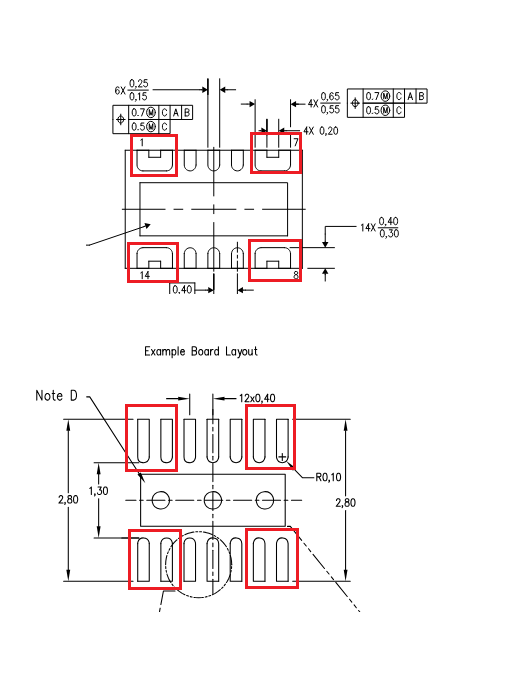

对于 MPN `TPS22976DPUR`(封装:WSON (DPU)–14)、我注意到机械制图显示了以下引脚组的组合引脚:`(1、2)`、`(6、7)`、`(8、9)`和`(13、14)`。 但是、建议的焊盘图案列出了每个引脚的单独焊盘。
请确认以下事项、以便我们能够最终确定封装尺寸和焊锡膏设计:
1.单个电极的原因
  -是建议的焊盘图案、有意显示每个引线的单独焊盘。
2.组合引脚的单个焊盘的可焊性

    尊敬的 Santhanam:
    任何一种布局都可以。 它应该不会影响器件的功能。 您可以参考我们的 2 个使用这两种封装的 EVM(对于常规型号和 A 型号)。

    尊敬的 Rishika:
     上述 MPN 的数据表只有一种型号封装(各个引脚)、与“TPS22976AEVM“评估板中使用的封装类似。
     数据表中未提供 TPS22976EVM 中所用封装的详细信息(组合引脚)。
     请确认哪种封装是上述 MPN - TPS22976DPUR 的建议封装、如果我们需要使用组合引脚、请提供详细信息以创建封装。

    尊敬的 Santhana:
    这两种方法都能正常工作。 请参阅以下内容。
