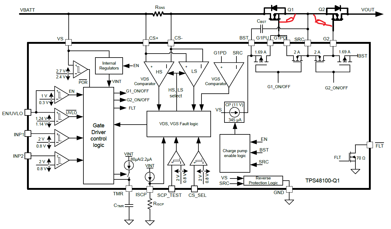

您好的团队、
客户需要在栅极和源极之间添加电阻器:
G1 / G2 上不会影响器件功能的最大恒定输出电流是多少?
BR、
新余市
    您好、新余:
    G-S 电阻器必须大于 500k Ω、以避免出现过大的漏电流。
    Sarah
