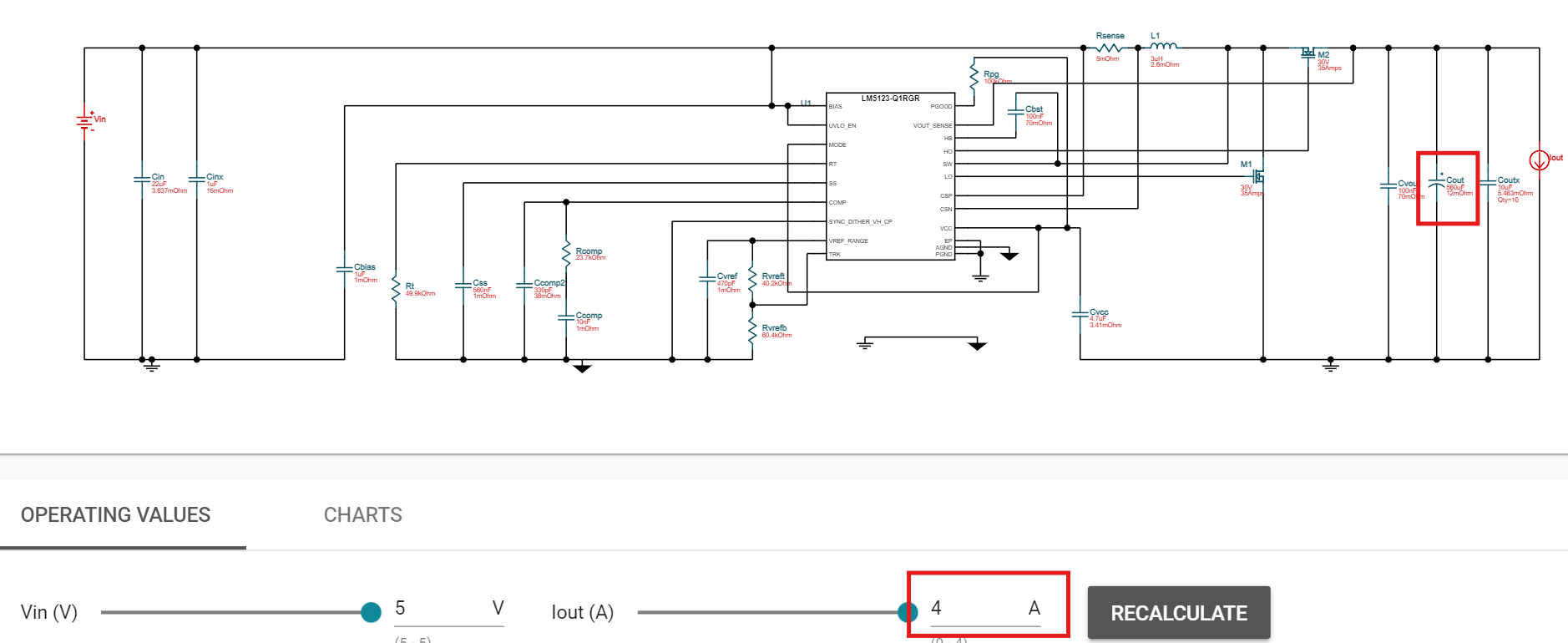

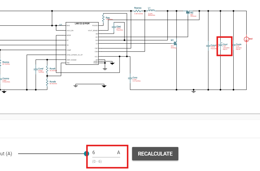

尊敬的团队:
我们计划在我们的设计中使用 LM5123QRGRRQ1。 我们的要求是在 6A 下生成 5V 输入和 12V 输出。我们尝试了为此配置生成 WEBENCH 设计、并注意到、对于 4A 输出、建议的输出电容器值大于 560 µF、而对于 6A 输出、仅显示 1mF。 您能否解释一下建议的电容值在这两种配置之间发生如此显著变化的原因?。
12V @4A:
12V@6A。
12V、6A 配置需要使用的实际 COUT 值是多少? 您还可以为上述配置推荐任何替代器件、不带 外部 FET。

    您好 Praven、
    感谢您使用 e2e 论坛。
    对于更高的负载、webench 建议使用更大的输出电容来保持相同的负载瞬态过冲水平。
    如果您设计中没有强负载瞬态或能够承受输出端的较大电压过冲/下冲、则也可以接受较小的输出电容。
    有关 Cout 计算的更多详细信息、我建议同时查看我们的快速入门计算器工具:
    https://www.ti.com/tool/LM5123-Q1-DESIGNCALC
    如果您对具有内部 MOSFET 的转换器感兴趣、我建议使用 LMG5126 器件。
    Niklas
