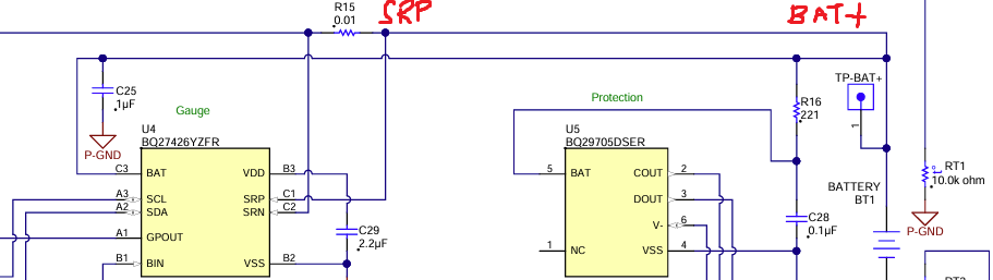

我正在设计一个电池充电电路、其中包括电量监测计 (BQ34210)、电池保护器和电池充电器。
根据数据表、可以通过两种方式排列感测电阻:
在简化原理图中 BAT-连接到 Rsense。
在图 5 中、BAT+连接至 SRN。
我理解、对于这两种情况、连接与电池与 Rsense 串联相同。
但是、参考设计 TIDA-01182 并非如此。
PCB_PCB Project_Assembly 发行版
可以看到、BAT+连接到 SRP。

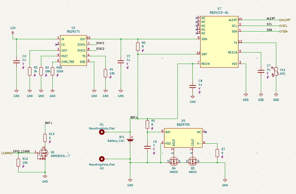

下面是我的原理图。
我的原理图与上面的参考设计类似。
请他人说明 Rsense 的连接。 它通过哪种方式连接是否重要?
谢谢。

    TIDA 设计不正确。 数据表和 EVM 用户指南具有正确的连接。
    您的设计需要交换 SRN 和 SRP。
    关于它是否重要:如果检测电阻的极性不正确、您始终可以更改 CC_GAIN 参数的符号、因此如果进行了交换、这不是严重错误。 但为了保持一致性、我们设置了 CC_GAIN、这会导致放电方向出现负电流。

    我认为、这是电池保护器、充电器和电量监测计连接在一起时的正确配置。 您能否证实这一点?
    *我参考了此参考设计...PMP5722RevH
    您的设计需要交换 SRN 和 SRP。
    我在之前的原理图中将电池保护器的接地端短路。
    再次感谢!
