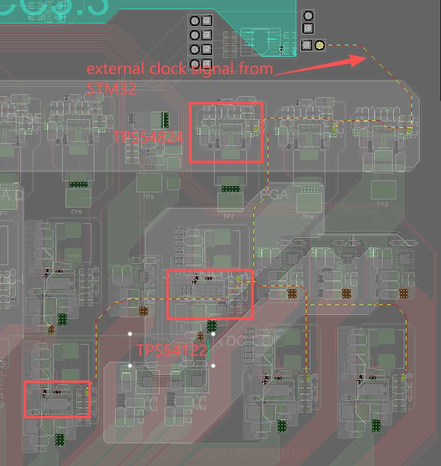

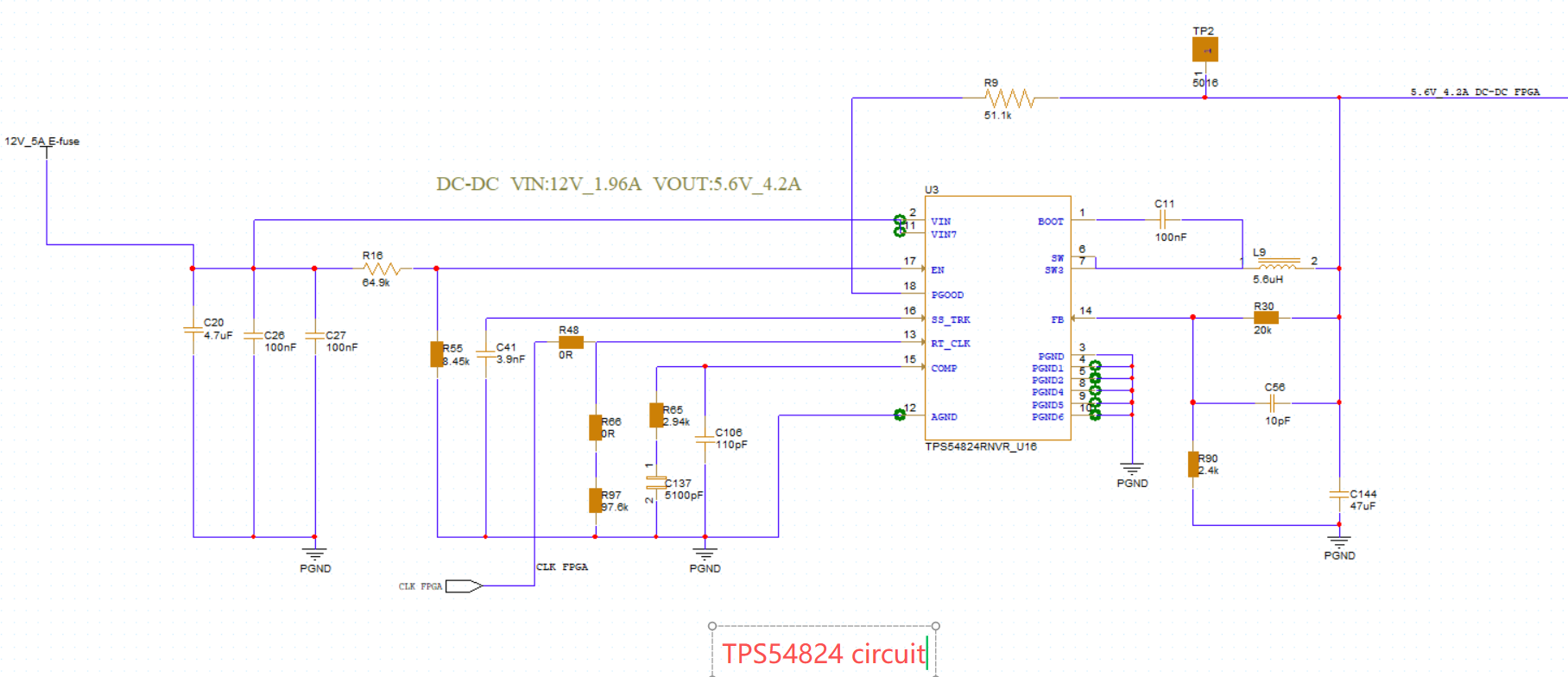

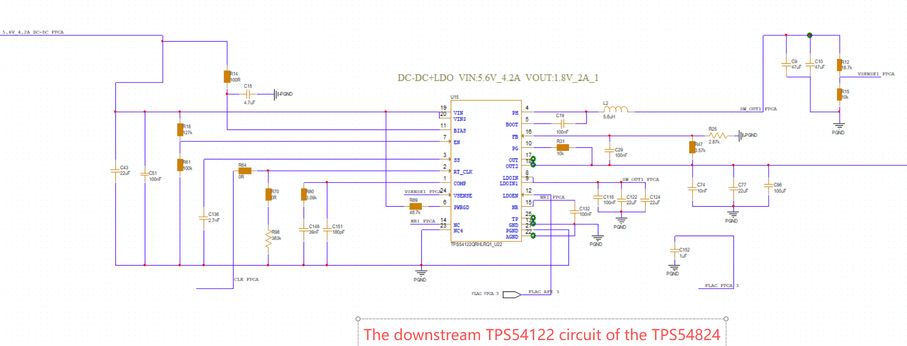

我基于贵公司的参考设计设计设计了两级电源、其中使用了一个 TPS54824 和多个 TPS54122 器件。 TPS54824 将 12V 直流输入降至 5.6V、然后在下游级并联多个 TPS54122 器件以生成 2V、1.8V 和其他电源轨。 原理图如图 1-4 所示。

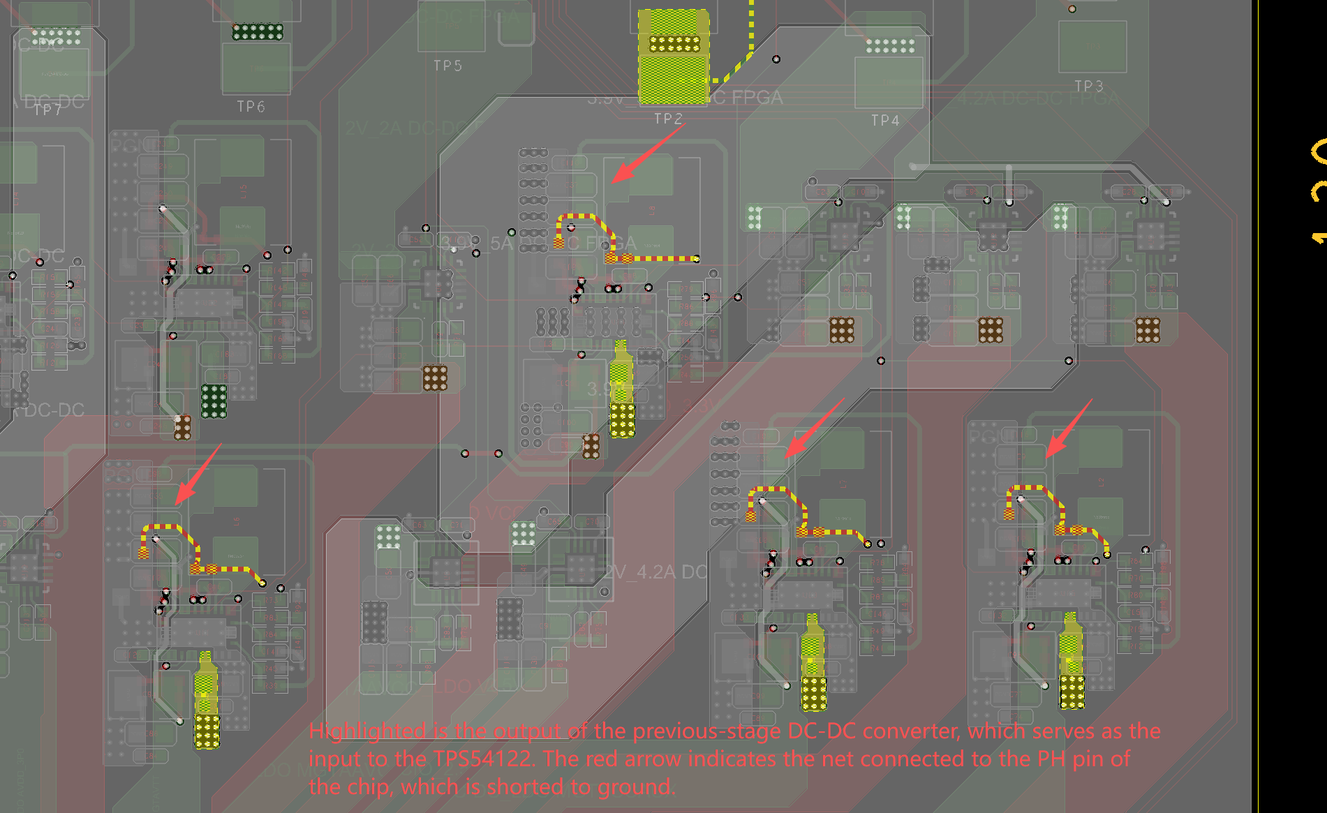

整个电路使用 STM32 为开关稳压器提供外部时钟信号和为 LDO 提供使能信号。 但是、上电后、电路会短路。 所有器件都使用 STM32 提供的外部时钟、具有 0–3.3V 振幅和 1MHz 频率。 测量后、我发现 TPS54122 的 PH 引脚被击穿并短接至地。

    是否所有下游 TPS54122 都显示此故障?
    还有一个需要尝试的操作是先让 TPS54824 打开、然后逐个打开 TPS54122。 这将确保电路本身正常工作。 这也意味着电源序列可能是一个问题。
     查看电感器电流额定值。 如果电感器饱和、则会发生 PH 至 GND 短路。
    另一个原因可能是输出电容器。 它们似乎太高了。 请删除 1 个注释。 每个输出端连接 47uF 电容器
