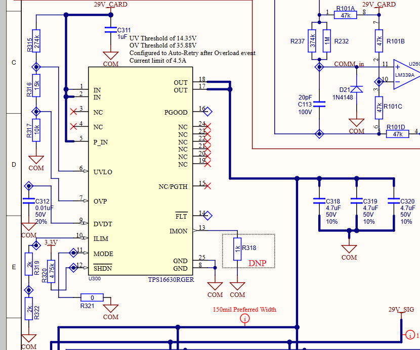

我们在其中一个 电路中使用 TPS16630RGER 电子保险丝为其他次级供电。 附件是原理图的快照。  连接到它的负载是次级负载(直流/直流转换器、MCU LDO,比较器等)和一个有源恒流阱、从电子保险丝总共消耗 3A 电流。 在上电期间、我听到受监测的电压轨试图上升、但最终失败、然后重复这个周期。
为调试所做的更改:
  1. 禁用慢速斜升:删除了 C312
  2. 添加了启动延迟:将 R320 更改为 132kR、向 COM 添加了另一个串联的 132kR。 在 nSHDN 到 COM 之间添加了一个 2.2uF 电容。
问题:器件进入热调节状态但仍然无法启动。
黄色表示 Vin
蓝色是 Vout
洋红色为 Iout
VOUT 在 1.25 秒内保持平坦状态、之后器件进入关断模式。
您在本文中有何建议、或者热调节可能成为瓶颈吗?
    您好、
    它似乎是热关断。
    几个后续问题:
    1) 在没有下游负载的情况下、器件是否正常上电? 如果您尚未测试、能否在没有下游负载的情况下进行测试?
    2) 为什么在电子保险丝完全通电后不能打开负载?
    3) 可以在减小输出电容后进行测试吗? 这可能会有所改善。
    Hemanth.
    嗨、Hemanth
    1) 可以、没有负载、按预期工作。
    2) 这可能是下一步。 想在更改 PCB 之前了解其他选项。
    3) 是的,我会尝试。
    谢谢你
    尊敬的 Jugal:
    请尝试,保持我发布.
    Hemanth
