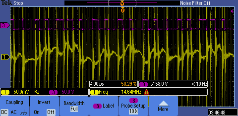

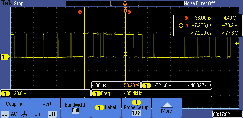

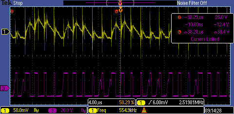

器件型号: TPS54540
您好 TI
我们在反相降压配置中使用 TPS54540。 我们拥有自动化的测试系统、可以分析直流/直流转换器的开关波形、以验证其功能是否正常。 但在 50 个器件中的一个器件上、我们使用 TPS54540 的反相降压转换器以一种非常不稳定的方式运行。 无论负载如何、80mA 与 1A。
我们还在同相降压中使用该器件、而不会出现任何问题。
如果更换了 IC、一切都正常。
到目前为止、我已经尝试过以下方法:
  • 补偿更改为 C2072=100p;R1119=10k;C2074=3u3 ->无变化(使用 SWIFTINV-CALC-REVE .xls)
  • 在引脚 7 到引脚 2 之间添加了 10uF 去耦->无变化
  • 将 D84 替换为 PDS560 以实现更低的电容->无变化
  • 移动 C2077 .. C2080、使它们使用相同的 GND 作为输入去耦->没有变化
  • 所有与外部同步相关的组件均已移除、仅保留 R1118 和 R1122 ->无更改
这是一个很难解决的错误,将感谢帮助 :-)
BR Thomas

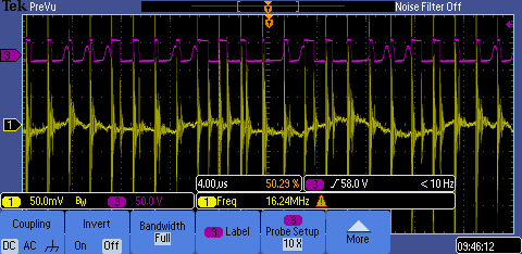

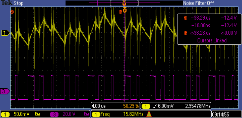

    您好 Thomas、
    在您分享的图像中很难看到波形。 您能否提供一些关于不良和良好行为的更多波形?
    Hardit Singh
    您好、Hardit
    当然,我有更多的照片质量更好,他们应该在这个消息现在.
    我曾想过斜坡补偿不足可能会导致不稳定、但令我感到困惑的是、占空比远低于 50%。
    我甚至听说、有时、他们必须更换控制器 DCDC 2 次、以使其正常运行。
    BR Thomas

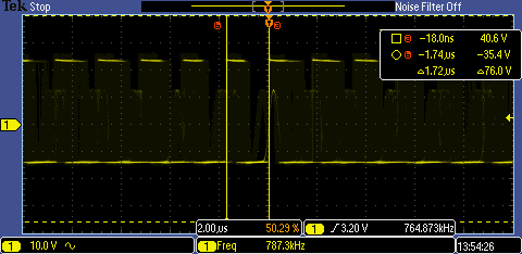

    您好、Hardit。
    我还做了一些测量、电压和电流。 电流通过 90mR 至电感器上的 GND 进行测量。 0、55Amp/div。 第一种是 0、08A 负载;第二种是 1A 负载。 我已订购此 PMIC 上的 EVM。 我将在其上复制反相降压转换器、并测试补偿。 接下来、我将 EVM 上的 PMIC 替换为遇到问题的 PMIC。 如果这样运行正常、则必须采用布局、否则 PMIC 可能出现故障。
    您好 Thomas、
    电感器电流波形不正确。 您是否可以使用电流探头进行此测量? 如果提起电感器的一个焊盘、则可以添加一根串联线、用于添加钳位式电流探头。
    请分享您正在使用的已填写的计算器电子表格、以及您拥有以下测试的结果。
    Hardit Singh
    您好、Hardit
    公司没有电流探头、但我制作了一个负载为 1 欧姆的 1:10 电流互感器。 它对测量结果有所改进。 我还附上了 Xcel 表单。 我只有 3、3uF 作为 Cc、而 Xcel 表单需要大约 10 μ F、因为空闲时负载较小。 不稳定性不会随负载的增加而变化。 我附加了设置的图片。

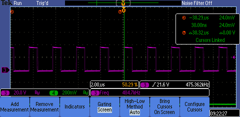

    您好、Hardit
    我已经完全断开了电路板上的电路、现在只使用电阻器加载。 一个是 163 欧姆、另一个是 10 欧姆。
    163 Ω 始终连接。
    SW 节点实际上看起来稳定、但在我添加了额外负载并移除一段时间后、遗憾的是、SW 节点再次变得不稳定。
    我注意到了一些让我感到惊讶的地方、开关频率随着两个不同的负载而发生很大变化。
    在 73mA 时、该频率为 570kHz;在 1.2 放大器时、该频率为 484kHz。 我认为、IC 出现了问题。
    因此、它首先可以稳定运行、但可能会“猛追到“不稳定状态、出于某种原因、开关频率会随负载发生很大变化。

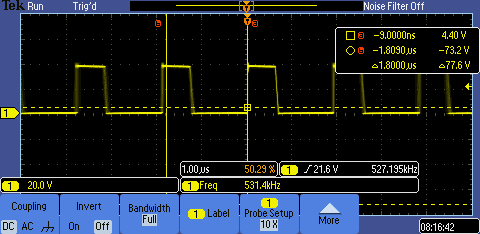

    您好、Hardit
    要确保 100%确保我已对故障单元重新完成测量、并且很明显、频率实际上会随负载而变化。
    我还验证了 TPS54540EVM-558 模块上的开关频率没有按预期变化。

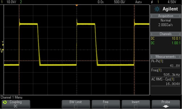

    尊敬的 Thomas:
    由于该器件在 EVM 上工作、因此我怀疑问题是由您的应用引起的。 RT 上的组件可能导致这种情况、或您选择的补偿组件。 您可以尝试在 EVM 上使用补偿元件并查看它是否稳定吗?
    Hardit Singh
    您好、Hardit
    我同意你的说法。 这就是我的计划、使用 EVM 将电路复制到上面、可以看到补偿+同步的效果。 我们的布局缺少电路下方的本地–12V 接地平面。 正常 GND 和–12V 之间始终存在 HF 噪声、目前、该 HF 噪声将耦合到 RT 引脚和其他器件上。 除此之外、我们的去耦放置位置相隔太远、位置很差。
    您好 Thomas、
    最好在 IC 下方包含该平面、但在这种情况下可能不是问题。 请告诉我您发现 EVM 测试的结果、我们将从这里开始。

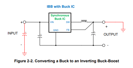

    为 IBB 配置 EVM 时、请不要忘记在 Vin 和接地 Vout 之间添加一个电容器:
    Hardit Singh
    您好、Hardit
    我已修改 EVM 以生成–12V。
    它工作原理类似、SW 信号稳定。
    脉冲加载响应可能会过度补偿、但没有不稳定的迹象。 接下来、我要尝试将 1nF 补偿更改为 100pF。
    对我来说、这证明了问题在于我们的布局、因此下一步将是采用新布局。
    我打算协助相关人员进行布局、确保布局正确、与 EVM 和建议布局保持一致。
