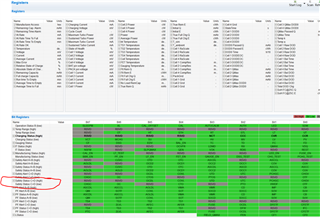

我购买了 EV2400以了解电池工作信息。
我使用 USB 电缆将 EV2400连接到 PC,使用 SMB 电缆将 EV2400连接到电池组(BQ40Z50-R2平台)。“电池管理工作室”可以正常读取电池信息。
但当我将电池与充电器(BQ24171平台)连接时,PC 断开,EV2400也断开,当 PC 恢复时,EV2400仍无法工作,PC 无法连接 EV2400,USB 和 COMM LED 关闭,仅电压 LED 打开,长按重置按钮也无法恢复 EV2400。
商品信息请参见图片:
可以帮您解决这个问题吗?
谢谢。

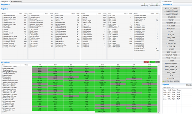

    您好,Shirish,
    如果我想了解充电过程中是否有过电压,在哪里可以从 bqStudio 中了解到这些信息?
    如果电池充电时 bqStudio 无法连接,电压过高信息是否由电量监测计记录?
    谢谢。
    你好查宾,
    bq40z50具有许多类型的过电压保护功能。 安全状态,安全警报位于寄存器选项卡上的"位寄存器"下
    生命周期数据位于数据存储器选项卡中
    你(们)好,施
    请指出我可以在图片中找到的安全状态项目。
    如何从 位状态中读取安全状态? 例如,发生了哪种电压过高或过低的情况?
    圈出
    您好,Shirish,
    您能否帮助清除这两个寄存器中的哪个位代表过电压状态?
    此状态是否可以使蓄电池从负载中取出? 还是仅仅是实时存在?
    谢谢。
    你好查宾,
    所有详细信息都在 TRM (技术参考手册)中,可在每个设备的产品页面上找到。
