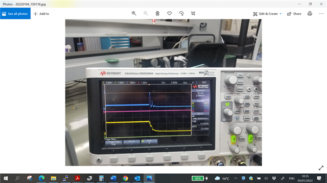

你好!
您能帮我理解发生了什么吗?
我正在使用 TPS55288,当 uIN=4V,UOU=4.2V 和 IOU=4.3A 达到峰值时,输出电压出现故障。
我正在使用用于 uIN=3.5-4.2V,UOUT=5V,IOUT=5A 的参考设计工作台。
我不使用分压器 Rena 和 Renb。
我正在测量的输出电流是示波器上的蓝色通道和输出电压,示波器上的黄色通道。

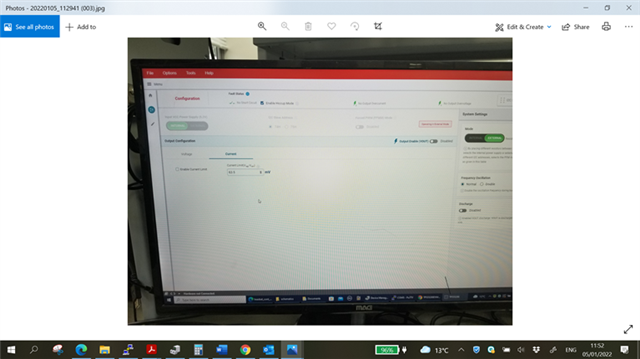

我正在使用 USB2ANY
我不允许 EN 在程序中输出电流限制。
输入电压为恒定 uIN=4V。 当我们传输数据时,输出电流输出的直流电平约为1.3 A,而 IP-p 电平约为4.3 A。
我们有动态负载。
输出电压输出电压输出的平均水平约为4.2V,图1
图1.

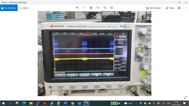

当我将输出电压增加到0.1伏时,输出电压会出现故障,图2。
图2.

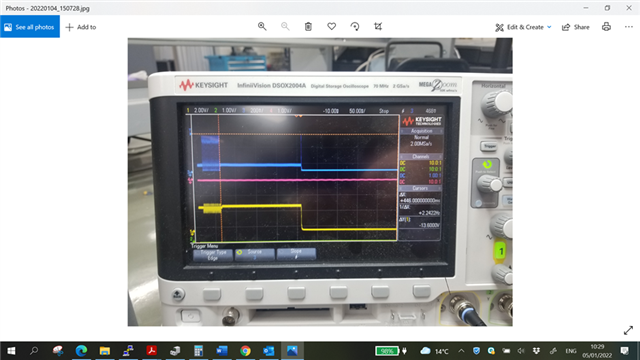

在图3上,我们可以看到输出电流的上升和输出电压的下降。
图3.

    您是否设置了足够高的外部电源电流限制? 在执行负载瞬态测试时,您还可以探测 Vin 引脚波形。
