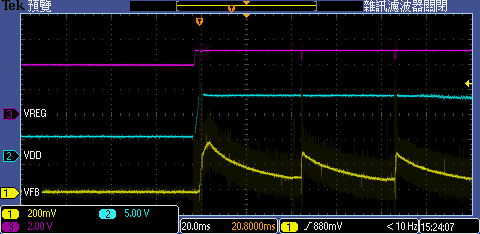

    您好,
    我们仍在努力解决这个问题。 您是否介意在首次通电时发送 SW 节点和 FB 波形的放大示波器图像? 此外,请在启动期间包括与 VOUT 相关的 VDD 和 VREG 图解的屏幕截图。
    谢谢你,
    Caleb
    主席先生,你好,
    请参阅随附的图片。
    谢谢。
    您好,
    VREG 似乎间歇性下降到低于 UVLO 阈值,这将导致设备关闭。
    为解决此问题,我建议在 PC2019将 PR1250电阻器连接到12V 网络
    卸下 PR1261并将 PC1992和 PC1991连接到 PGND 而不是 AGND。
    一次进行一次更改,以了解哪些方面的好处最大。
