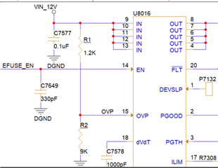

您好,
输入电压为12伏,我正在考虑将 VIN 的10%用于过电压(OVP)。
我们仅单独使用 EN/UVLO 引脚来启用/禁用设备。
下面是设计的快照。
此处,VIN:12V 和 V (OV):13.2V
需要帮助了解 R1和 R2的值
此外, 由于我们需要  手动启用此设备,是否还有其他选项可用于获得 UV 功能?
    你好,阿比什黑克,
    选择 R1=475K。 现在13.2*(R2)/(R1+R2)=V(OVPR)=0.99
    所以 R2 =38.5K。 请选择接近38.5K 的标准值。
