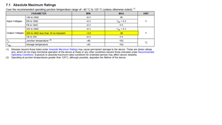

开关对地的负压会影响什么?
标记此值是否有意义?
例如,此 TPS560430,如果客户 VIN 在运行时为36V (数据表运行时为4V~36V),他在数据表中标记了 SW 到 GND =-3.5~38V
测得的 SW 引脚电压为"最小值=-4V /最大值= 37.5V "
那么最大值应该是可以的吗?
最小-4V 如何?
    你(们)好
     对于 SW PIN 上测得的最小-4V 电压,电压低于-3.5V 的持续时间 ,以及是否在 SW 和 GND 的最小环路区域测量了该电压?
     你好,丹尼尔
    客户想知道开关对 GND 的负电压-3.5V 将会影响什么?
    谢谢你
    你(们)好
    由于是同步转换器,GND 和 SW 之间有一个主体二极管(属于同步 MOSFET)。 过长的负电压可能会对同步 FET 产生负面影响。
