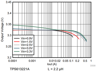

当 VBAT < 1.5且我输出<50 mA 时, 它会失去调节,原因可能是什么?
我正在使用电子负载。
    主席先生,你好,
    即使 Vin 低于1.5V,TPS613221A 仍应正常工作。 当 C2引脚和 VOUT 超出规定范围时,您是否介意测试其电压? 当电感器电流,输出电压和开关电压超出调节范围时,您是否有波形? 请也与我分享布局。 谢谢!
    -文浩
    电感器电流很难测量,我可以测量开关电压,由于某些原因,它有大量的响铃。  如果您可以共享电子邮件,我可以共享 Gerber 文件
    你好,艾曼,
    转换器进入 DCM 操作时,振铃正常。 我补充你的友谊。 您可以向我共享 AD 文件。 当您发现 C2上的电压和 VOUT 电压超出规定范围时,请仔细检查。
    -文浩
