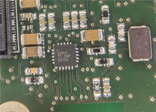

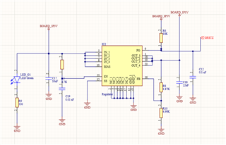

我正在测试我设计的主板。 我正在测量 LDO 稳压器 TPS74401的所有输入引脚,所有这些引脚都正常(3.2 V)。 使用我的原理图配置,输出应为1.1V,但感应器在使用 FB 电阻器时出错,其值完全不同。 无论如何,我不理解为什么输出上的测量值为0V。 我怀疑该组件是错误的,因为该组件序列号似乎不是 TPS74401 (它显示了其他数字和字母)。
我附上关于部件的示意图和照片。
非常感谢。
    您好,
    完整的可订购部件号是什么? 我在顶部标记上看到12KA,这表示部件号应为 TPS74401RGRR/T
    输出电压为0V 的原因是您已接地 SS 引脚。 SS 引脚直接连接到内部误差信号放大器的非反相输入,这将强制 FB 节点为0V,从而输出为0V。 如果您不需要使用软启动功能,则可以让 SS 引脚保持浮动,但不应将 SS 与任何偏压连接。
