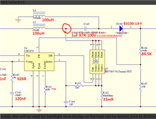

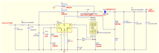

大家好,我们正在使用 LM3478进行需要更改的设计。
连接到此电路的设备现在需要12V 电压,而不是以前提供的22V 电压。
输入:17vDC 至40VDC
输出:12V 直流400mA
我使用了德州的发电机来生成新的功率值,但由于以前的印刷电路板性能问题,我需要做一些更改。 我改变的最大成分是电感器,因为我们的设计使用两个单独的电感器。
这就是 TI 计算器所需的:
这就是我所做的:
注:带有红色文本的组件会被更改,其他所有组件都是相同的。

    您好,帕特里克,

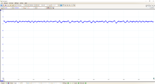

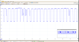

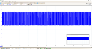

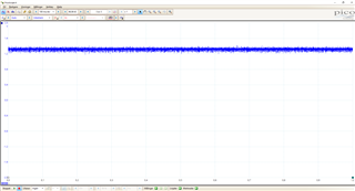

    很遗憾听到您在设计上遇到问题。 您的原理图值似乎很有意义。 您是否可以为几个放大周期的交换节点,DR 引脚,COMP 引脚和 VOUT 提供示波器;以及相同的放大波形?
    当然,我可以得到一些示波器;)。
    很高兴你能提供帮助。
    对于交换节点,我假设您的意思是:
    DR:DC 级别
    公司: DC 级别
    二极管后输出>交流电平
    直流电平:
    您是否有机会查看测量结果?
