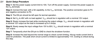

我带来 了具有15V-85V 输入和12V/5A 输出的 LM5116-12EVAL 评估板。 我遵循了 数据表提供的测试步骤。 但输出仅为5V,而不是12V。
可以帮助我解决此问题吗?
是否需要进行任何更改才能获得12V 输出。
数据表中的测试步骤
